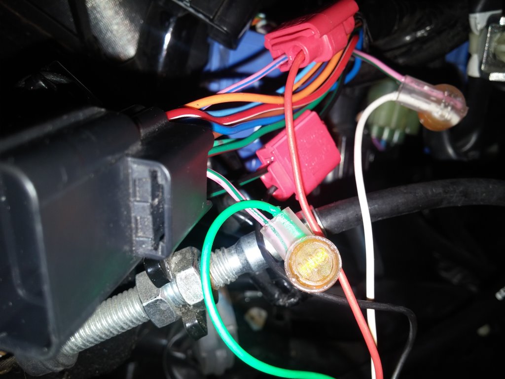

La prise du tableau est très accessible, située dans le flanc droit du carénage au-dessus du câble de frein à main.
Après il suffit de suivre la petite notice et raccorder les cosses de fourni.
Toutes les connections se font sur le connecteur du tableau de bord.
- Couper le fil rose/vert à 4/5 cm du connecteur.
Connecter (avec les prises rapides rouges fournies) le fil vert du faisceau du Speedo sur le fil rose/vert coupé coté connecteur du tableau de bord.
Connecter (avec les prises rapides rouges fournies) le fil blanc du faisceau du Speedo sur le fil rose/vert coupé coté faisceau.
Connecter (avec les prises rapides rouges fournies) le fil rouge du faisceau du Speedo sur le fil rose/bleu.
Connecter (avec les prises rapides rouges fournies) le fil noir du faisceau du Speedo sur le fil vert/rouge.

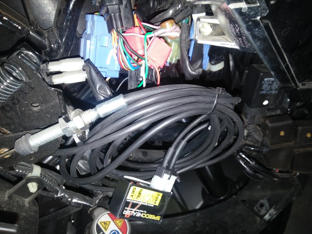

Une fois cela fait, la programmation devient simple une fois compris le principe. L'affichage étant unique, les informations défilent et est affiché à chaque mise en route ce qui permet de vérifier la prog. Il y a même 2 mémoires de disponibles.
Après le tout est fixé sur le câble de frein à main et voilà.
