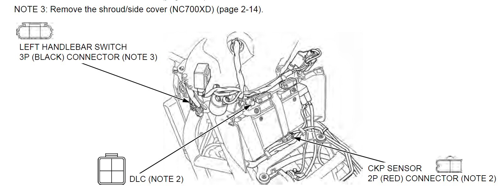

Depuis c'matin les 2 shifters (montée et descente) sont sans effet, que ce soit en D en S ou en M.
A part cela ça passe comme d'hab en automatique.
Y aurait-il un fusible posé sur ces commandes ou bien ?.....
Re: La boîte DCT : avis, problèmes, .....
Fusible non, mais un connecteur dédié oui, probablement planqué côté gauche sur le cadre ...
Du moins je regarderai là si le changement de mode D-N-S fonctionne

Si mon anglais est bon (ce qui reste à vérifier) je pencherai pour le connecteur 3P (black) situé en haut à gauche sur le croquis
Après, ça reste une hypothèse, mais pour que les deux palettes + & - ne fonctionnent plus d'un seul coup, c'est que soit :
- Le connecteur déconne ou s'est défait (raison inconnue en ce qui me concerne)
- Les contacts dans le commodo ont reçu (fil commun contact H.S) remède possible : ouverture et vérification soudures filerie
- Le fil (jaune/rouge) qui va au commun des contacts est coupé ou cassé quelques part et là c'est de la spéléologie
L'autre aboutissant étant le gros connecteur de la gestion, peu de chance que ce soit de ce côté là que ça déconne.

Vérifie ce +12v (selon schéma des 700, issu de "Junction D"; 10 fils, parmi lesquels la commande "D S" -qui fonctionne- le capteur position de boîte, etc. donc fusible ok )
Si pas de 12 v, vois les fils sur le guidon, ou le faisceau "là où ça plie" du côté de la colonne de direction ? Fil trop tendu, plié et replié, finit par lâcher ?
