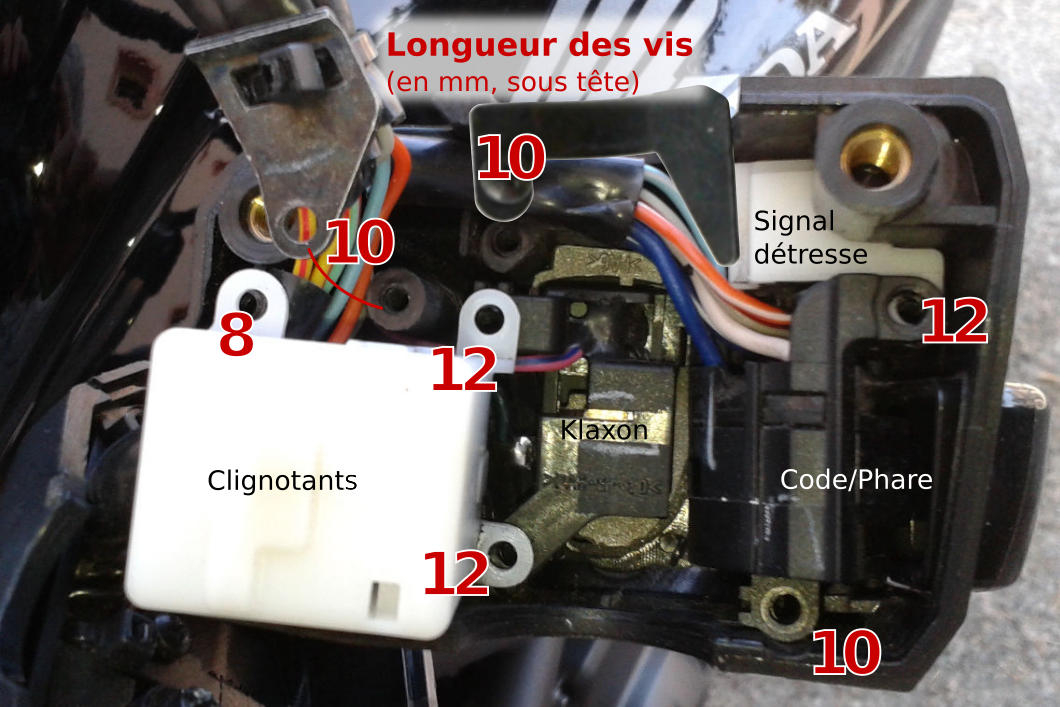

J'ai pas su faire; le levier des clignotants empêche de tout sortir
(Longueur des vis; ça peut aider si on mélange...les piquer sur un carton, et noter d'où elles viennent...)

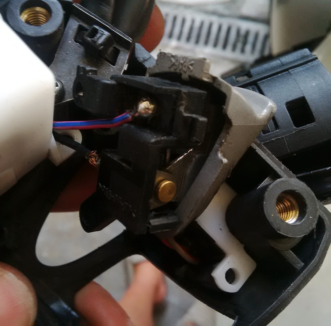

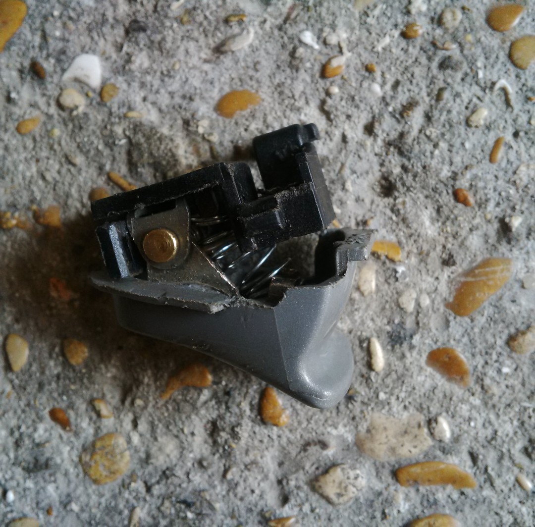

lesympatique
Messages : 11
Enregistré le : mar. 15 août 2017 18:32
Moto : NC 700s
Re: Commodo Gauche à changer (dixit concess Honda)
Message par lesympatique »
Voici les photos avec bcp de retard...désolé... on peut voir mon ressort de stylo que j'ai mis au centre. les ressort d'origine reste mais ne fonctionne plus.
Bon courage...
Je peux faire la manip à votre place si vous le souhaitez...contact par ce forum.
