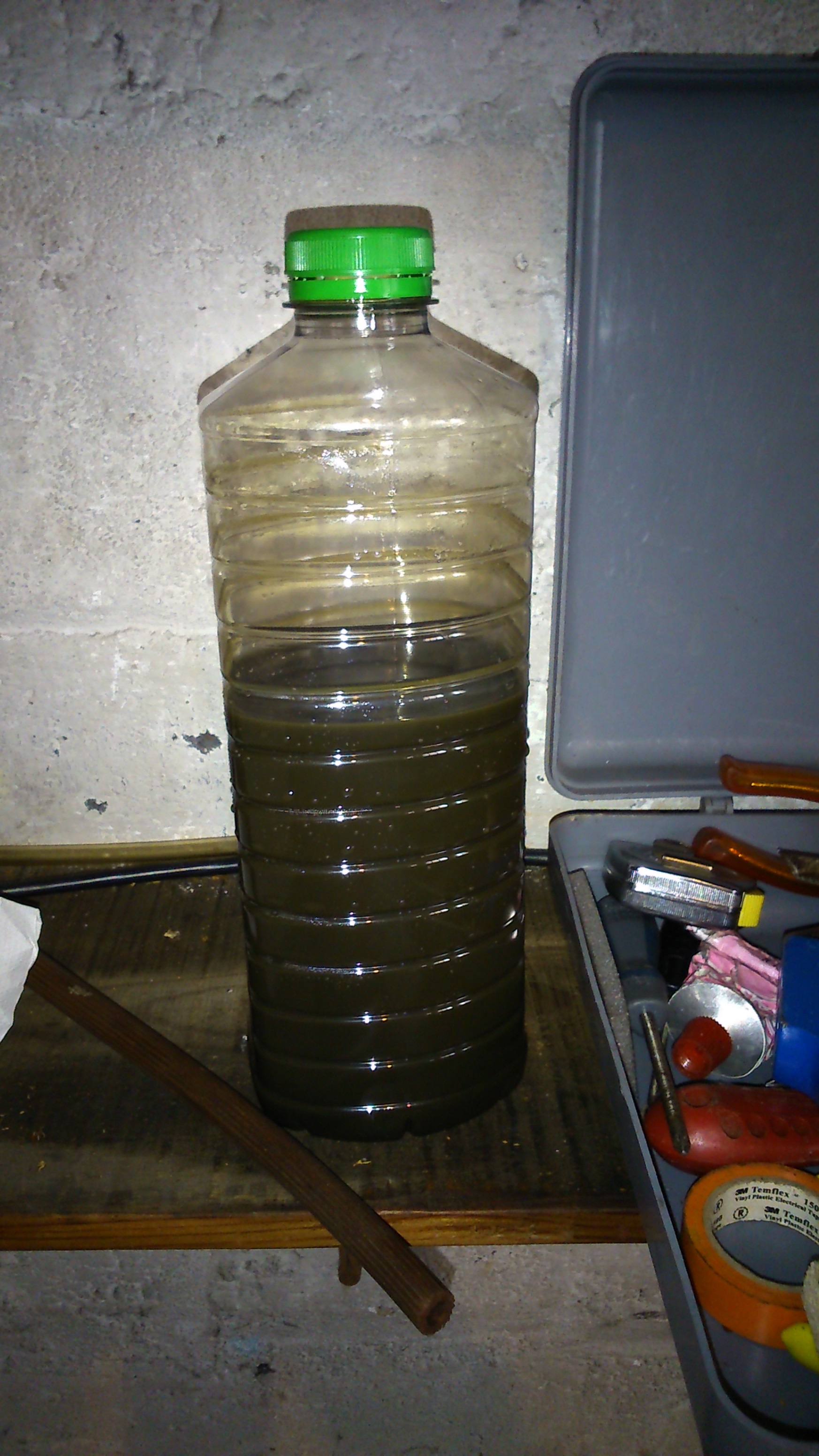

Vidange d'huile de fourche faite pour la première fois à 72000 km : bien noire l'huile !
Mais depuis elle fait du shimmy (en décélération, le guidon vibre quand je le lâche). Surement mal réglé les deux tubes : il y avait 1 mm d'écart de hauteur entre le gauche et le droit.

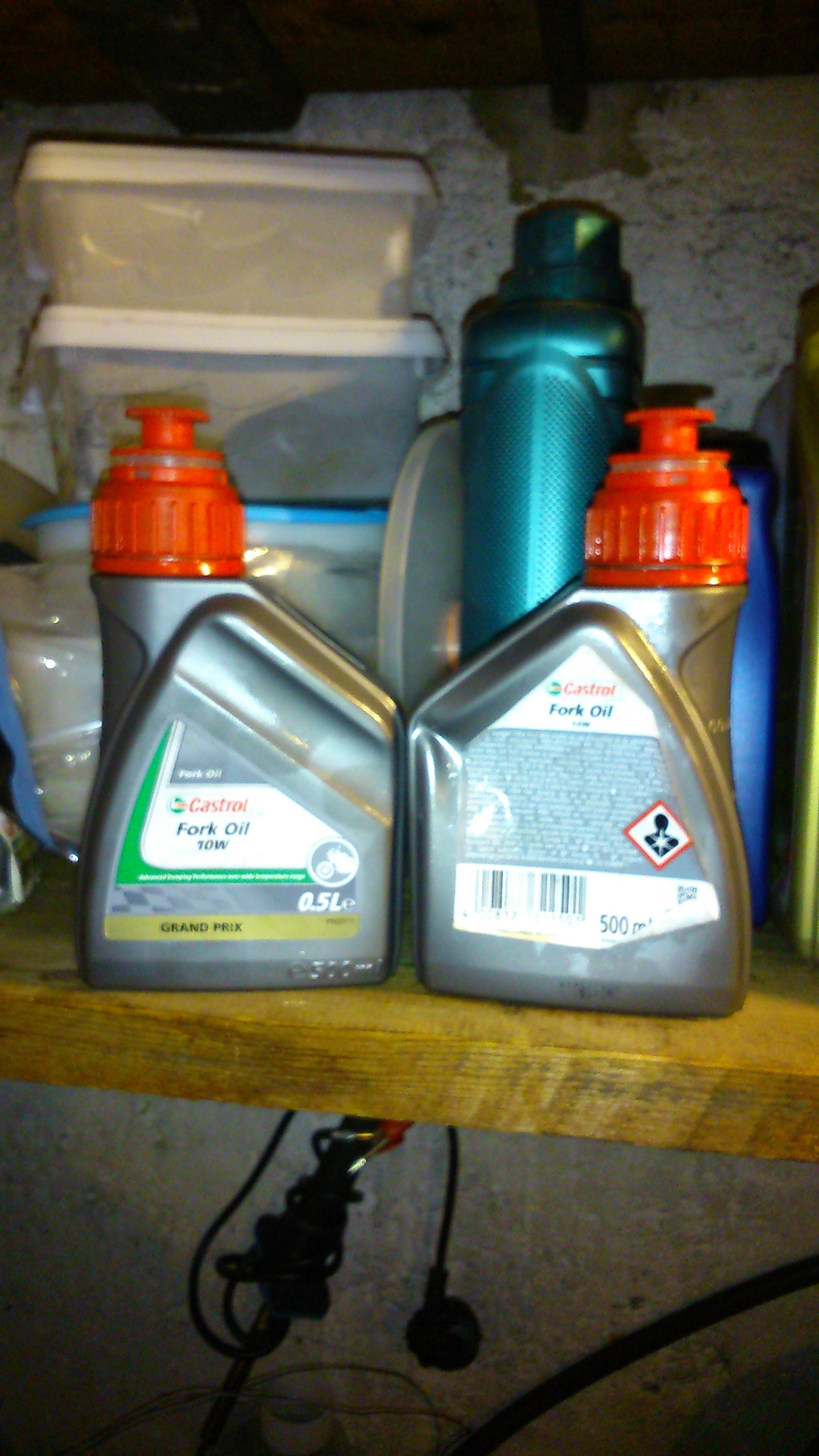

Mis de l'huile Castrol 10w.
Là c'est l'huile usagée, voir la couleur il était temps de la changer.

Re: Vidange fourche
1mm c'est peu et surtout pas assez pour causer ce genre de problème.
As tu desseré la colonne de direction ?
