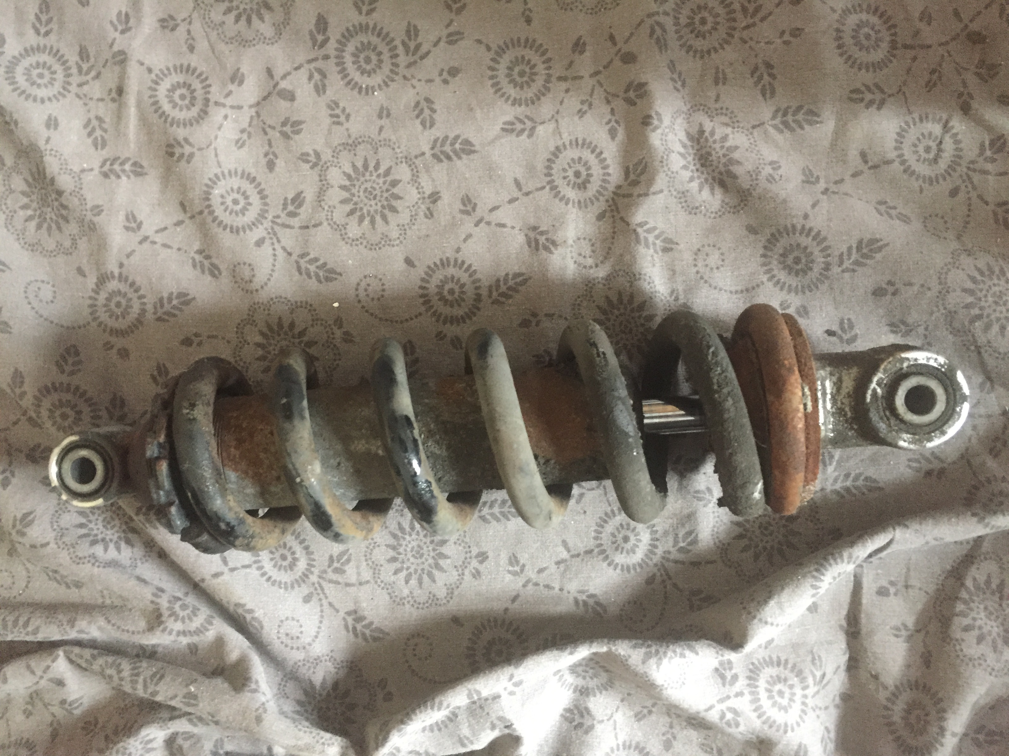

Et amortisseur qui n'essayait même plus d'amortir:
Amortisseur rouillé
Amortisseur rouillé

Après un court test pour vérifier que tout va bien: le nouveau son de l'échappement est bien sympa! Le moteur est un poil plus creux au démarrage mais il monte très vite dans les tours.
Autre grosse surprise: la tenue du route!!! C'est le jour et la nuit par rapport à mon précédent amortisseur qui était en train de rendre l'âme... Scooter beaucoup plus facile à mettre sur la centrale, peu d'abaissement lorsque je montes desssus, pas de talonnement en duo sur les petites bosses et une agilité surprenante! J'adores!!!
