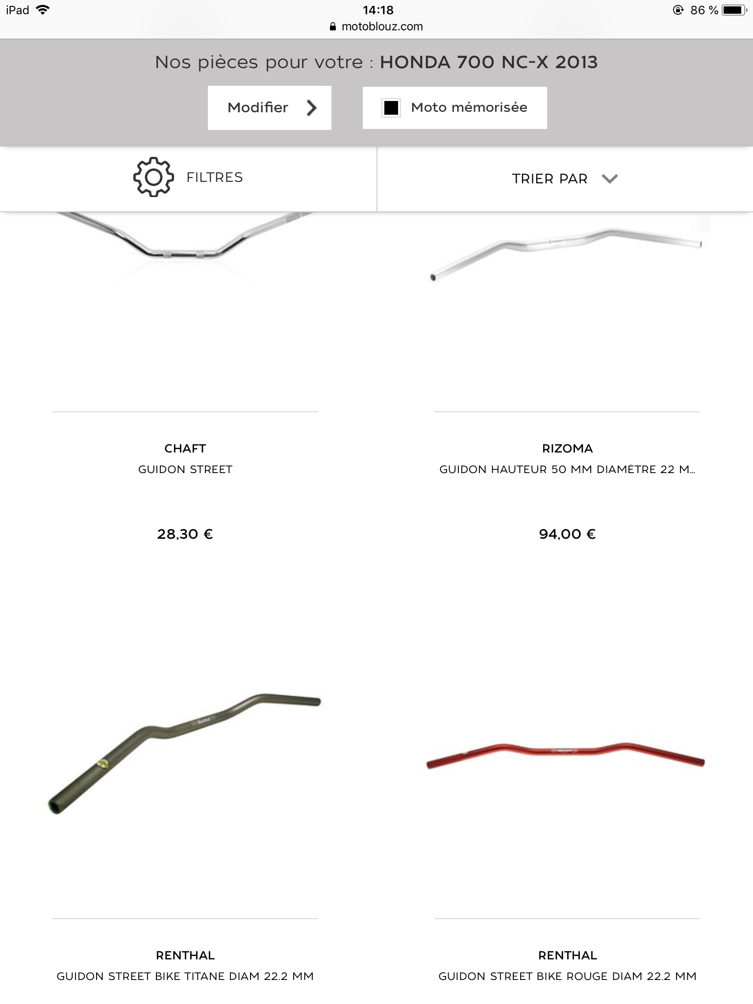

Est ce que quelqu’un aurait les dimensions du guidons’ d origine ?
Merci

Il est si cher que ça le guidon Honda ou tu cherches en même temps à changer de hauteur ?
Messages : 1956
Re: avez vous changé votre guidon sur NC700X ?
Mesures prises à l'instant, 73cms de large (sans les embouts), et 11cms de hauteur pour 22.2 de diamètre extérieur.

Moi je serai parti sur le LSL flat track (sans connaître la marque), mais ... super large (835) et poignées assez courtes (185), donc si tu veux le recouper, ça sera impossible.
Un peu zarbi car sur la photo les poignées ont l'air plutôt longues.
