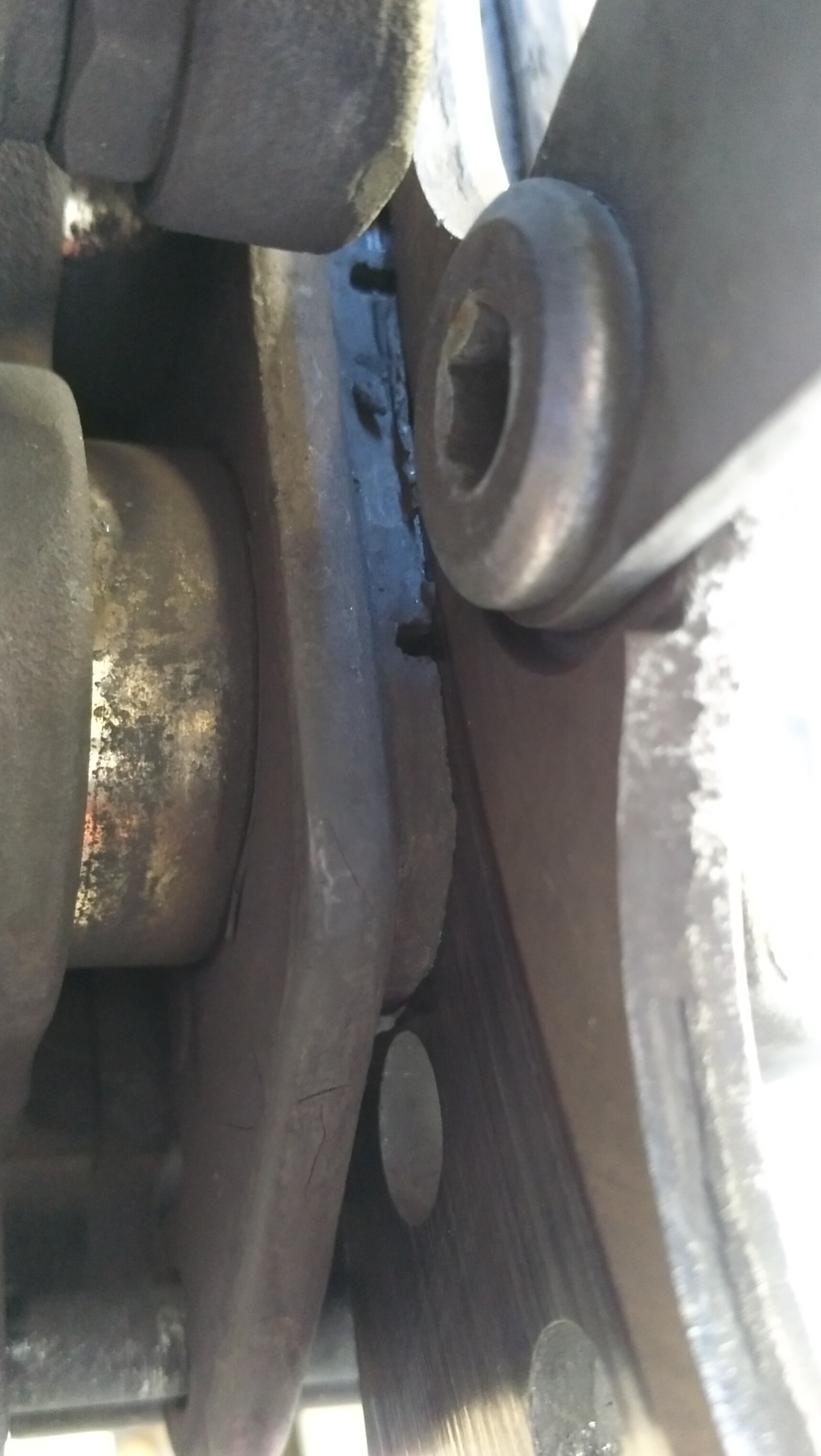

J'ai changé les origines a 10832, morte de morte
Et là j'ai 20208, donc 9376 avec elles et ça m'étonnerait que je les use en 1000 kms
Voir photos
