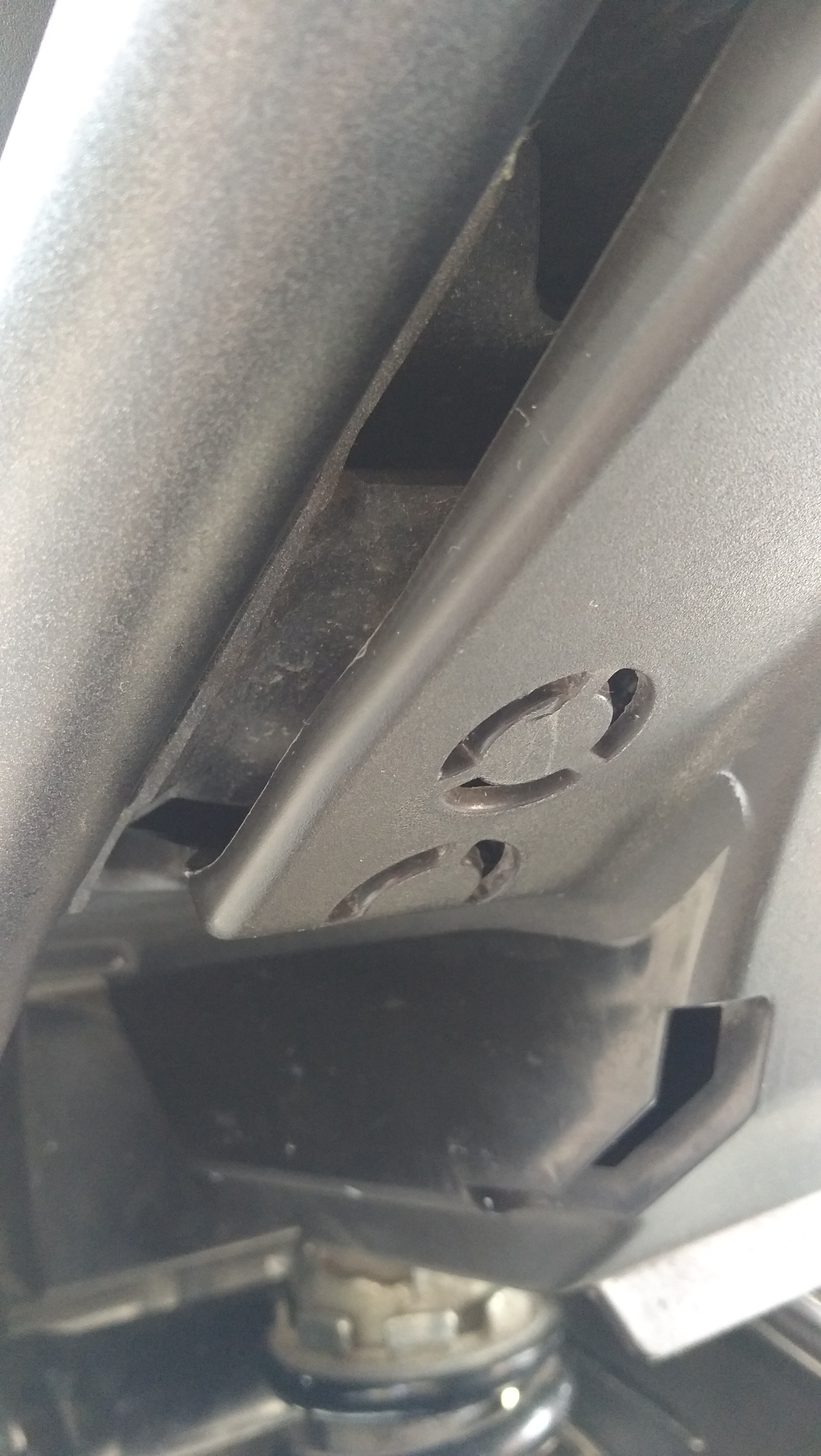

Nettoyage de la chose
Qqun peux me dire si cette endroit est bien remonté....
C'est le côté main gauche, juste au dessus du debut de couvre chaîne
Si vous pouvez jetter un oeil a vos NC
Première photo de l'autre côté, c'est afleurant...
Merci

Côté gauche c'est mal monté
C'est affleurant, comme le côté droit
Une flèche ton mécano

...... merci momo
Ouais... faut qu'il change de métier, où qu'il arrête les NC
Trop complexe pour lui...

momo a écrit :...Côté gauche c'est mal monté...
Un peu ouvert, mais tellement plus pratique pour récupérer un écrou tombé sous la selle :D

Change de concession... un mécano qui bâcle le boulot...

ôtez moi d'un doute .... c'est pas normal ça ???
je vais devoir y retourner pour la 4ème fois :o :o :o :o :evil: :evil: :evil: :evil:

Mais quel est l'abruti qui a remonté ça ? :lol:
