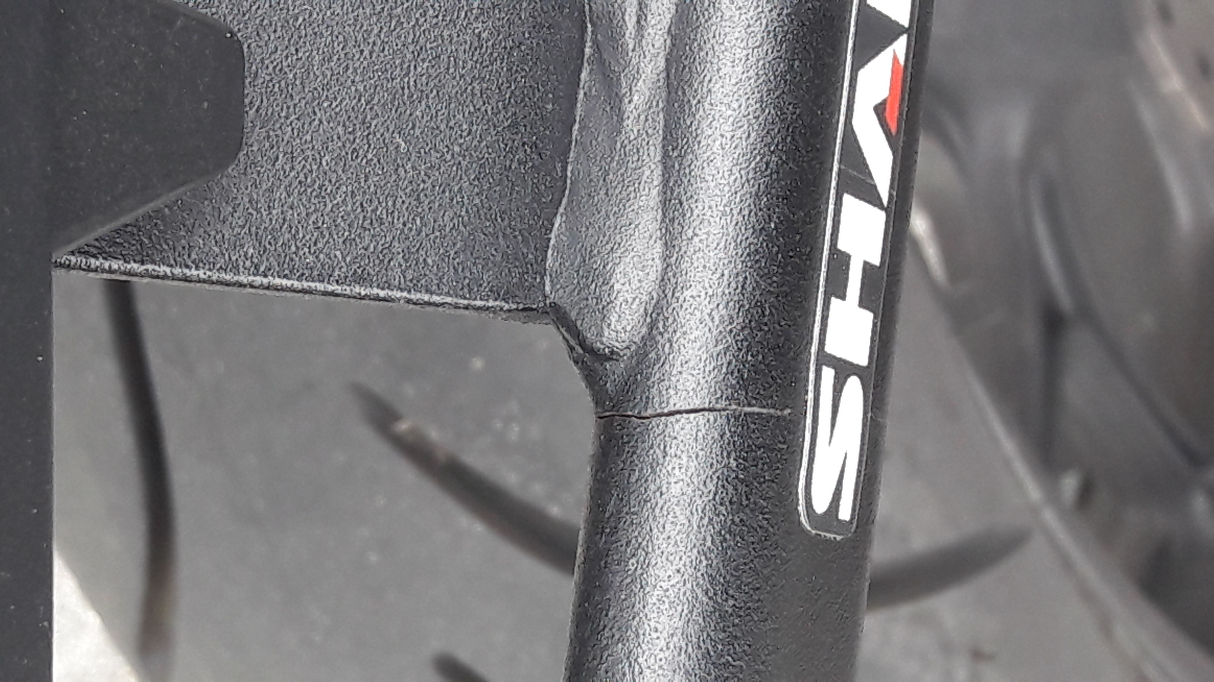

Le Top Case grince depuis ce matin. J'ai eu beau vérifier au niveau de la platine. RAS.
En descendant sur les bras latéraux une cassure côté droit avant la soudure. Je suis bon pour trouver un soudeur.

Ah, oui, signe de grosse, grosse faiblesse, ladidonc... Evite peut être de charger, trouve un bon soudeur, une bombe de peinture et... dirige toi vers le service commercial de Shad pour un 'geste' (on peut rêver).

Je vois que Shad, malgré le temps, ne s'améliore pas sur ce support, ce qui est, pour un fabricant de cette notoriété, insupportable.
Ca va faire depuis 4 à 5 ans que ses supports se cassent à peu près au même endroit.

Honteux pour les deux photos. Sur la première une qualité de métal douteuse pour une pièce de contrainte (c'est clairement un alliage à deux balles pour fissurer comme ça), sur la deuxième un assemblage minable dont on peut prédire à l'avance la corrosion et la fragilité. Côté Givi c'est un peu mieux quand même.

vous n'avez pas de bol.
J'ai le mien depuis 5 ans, malgré un top case quotidien et des valises occasionnelles, et je n'ai aucun problème…

Si c'est moi, j'avais fait ressoudé un de mes supports que je conservais en secours car le fournisseur m'en avait renvoyé un neuf qui a d'ailleurs recassé chez l'acheteur de ma NC.Hop a écrit :Euh... sur la deuxième, c'était pas déjà ressoudé ??
Il y en a certes qui ne cassent pas mais nous avons été quelques uns à le casser néanmoins.
Il suffit de bien les regarder, plus l'avis du ferronnier que me les a ressoudés, pour voir que les supports Shad ne sont pas à la hauteur.

J'ai eu le même problème des deux coté du support top-case au bout d'un an d'utilisation mais heureusement le concessionnaire Honda à demandé l'intervention de la garantie et Shad m'a envoyé un nouveau support légèrement modifié, depuis (un an) plus de problème.

idem pour moi, il y a 2 ans... et deux fois de suite... avec 3 semaines d'attente à chaque fois... Le 3 ° support que m'a remis le concess Honda a été renforcé par une patte soudée et depuis, je n'ai plus de problàme. N'hésite pas à en parler à ton concess qui fera le nécessaire auprès de Shad. Et surtout, tiens nous au courant car ce "défaut" est tout à fait inadmissible venant d'un équipementier aussi connu.

Merci Gipsvar d'avoir retrouvé le lien du topic. Mon support Shad est en train de casser quasiment au même niveau que le tiens et à priori de qualité médiocre n'ayons pas peur de le dire. Cela coïncide bien à 4 ans. Jos je suis bien d'accord. C'est bien le résultat d'un alliage de piètre qualité.
Concernant le chargement du TP à part le pain du boulanger en rentrant du boulot et les 2 casques lors des sorties avec ma compagne, rien d'autre.
Hop pour la photo 2 cela doit daté d'un petit moment. Je l'ai que depuis 2 mois et l'ancien proprio ne m'a rien dit. Bon il est vrai que j'ai pas regardé non plus dans les détails lorsque j'ai été la chercher à Toulon et j'ai pas déposé les valises à ce moment là. Faut dire que j'avais des étoiles plein les yeux et ça éblouit. Sur la 2ème photo ont voient bien que c'est pas ressent vu la rouille.
Rob depuis 2015 1 pas sûr la garantie marche même si c'est bien un défaut de conception lié à l'alliage, pour prouver que y a pas eu surcharge depuis 2015 c'est pas gagné et et 2 étant à Bordeaux, pas sûr également que mon conces veuille gérer le problème.
Domi74 Je vais suivre ton conseil. J'irai tout de même le voir, sans grande conviction, ça coûte rien. Au pire un coup de soudure sur les 2 supports ça devrait pas allé bien loin.
