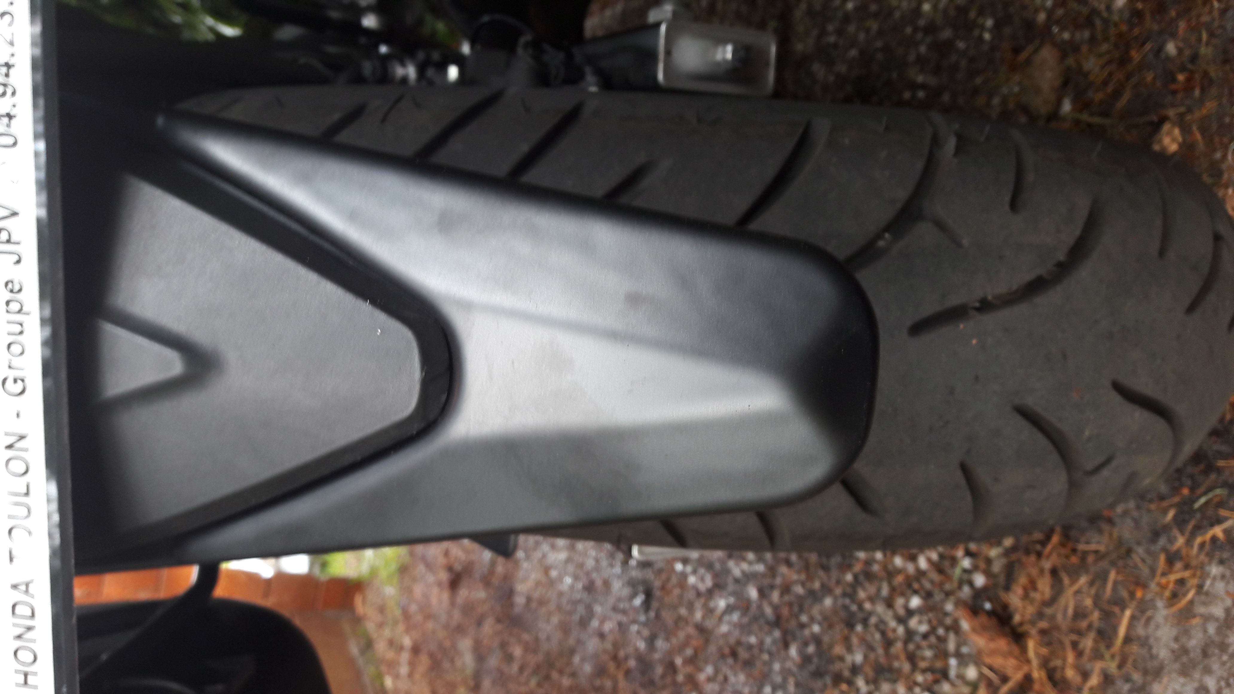

J'ai tout monté sauf les rehausseurs. Pour le prolongateur avant vu que Pyramid a oulblier le double face, j'en avais dans mon garage mais très fin. Ça devrait le faire il faut que je depose le garde boue pour centrer les agrafes intemediaires à cause du radiateur. Pas le choix. Je finirai le WE prochain. J'attendais des Bhir pour les rehausseurs comme pour les caches joints spis, NCShoop m'a envoyé des SLS. Connaît pas. Vous connaissez ?
Photo next WE
Photo next WE

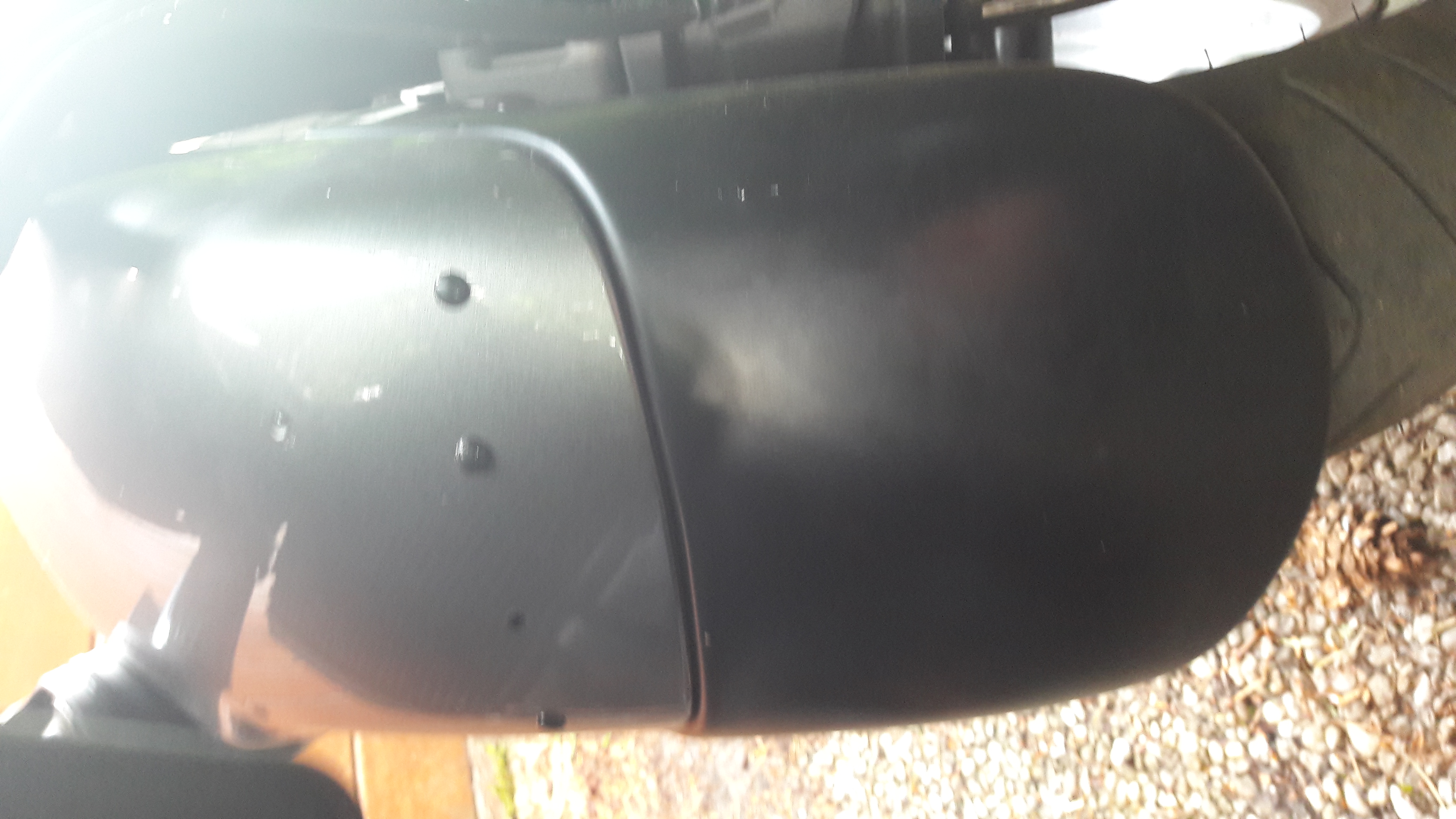

Vu que vous êtes impatients de voir le résultat
voici quelques illustrations...
Voilà manque plus que la grille du radiateur et le lèche roue made in Ali

Suite à la réception de mon lèche roue Made in China modèle idem que le Pyramid, je rencontre un problème pour la mise en place.
Il y a comme un petit problème du moulage du produit. Le positionnement n'est pas parfait, il ne prend pas parfaitement appuie coté opposé à la chaîne, il chevauche le caoutchouc de maintien de la petite durite qui longe.
Donc, au lieu de bidouiller un bout de plastique pour rattraper le niveau, j'ai commandé le GIVI MG 1109 (voir le bon plan que j'ai crée) qui sera bien plus protecteur pour la pluie au niveau de la chaîne.
J'avais pas pris un gros risque, ça le fait pas on passe à quelques chose de plus sérieux.
Voilà, mon retour d'expérience peut servir

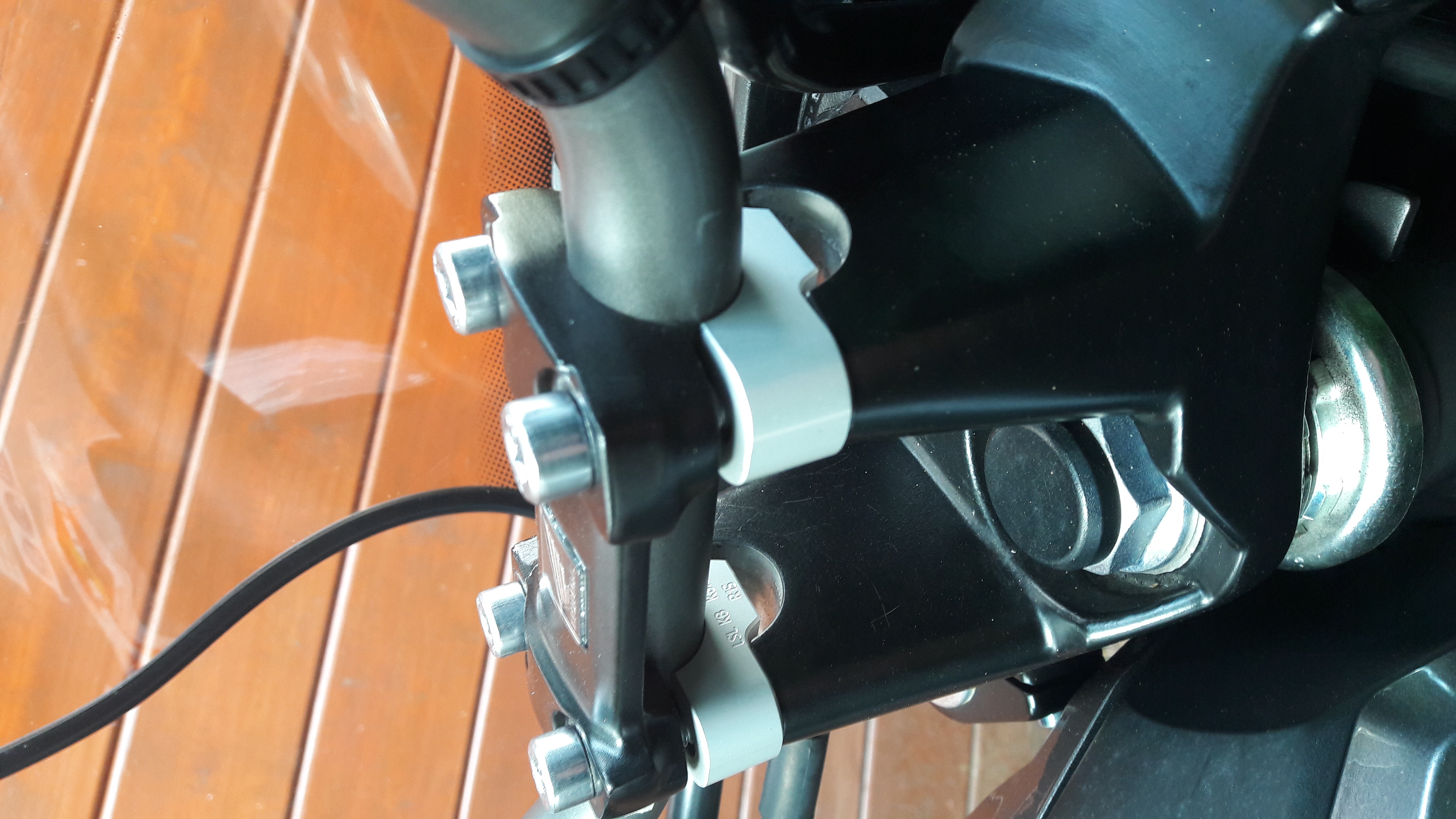

Je me permets juste une remarque au sujet de tes rehausseurs de guidon, selon moi ( je me trompe peut-être) ils ne sont pas fait pour ton modèle de moto...
Ce qui me tracasse c’est l’espace entre le rehausseur et le support supérieur du guidon...
Amicalement
Amicalement

C'est juste cosmétique, l'appui au passage des vis est bon, c'est le principal, il faut juste que les vis soient très longues, jusqu'en bas du té supérieur.

Commande faite sur NC700shop indiqué comme des Birh et reçu des LSLMega01 a écrit :Je me permets juste une remarque au sujet de tes rehausseurs de guidon, selon moi ( je me trompe peut-être) ils ne sont pas fait pour ton modèle de moto...
Amicalement
Je confirme ce que dit Phileg deux longueurs de vis avec selon la hauteur des rehausseurs et la notice indique la liste exhaustive des marques et modèles compatibles

Pas de soucis alors...vin133 a écrit :Commande faite sur NC700shop indiqué comme des Birh et reçu des LSLMega01 a écrit :Je me permets juste une remarque au sujet de tes rehausseurs de guidon, selon moi ( je me trompe peut-être) ils ne sont pas fait pour ton modèle de moto...
Amicalement![]()
Bonne route

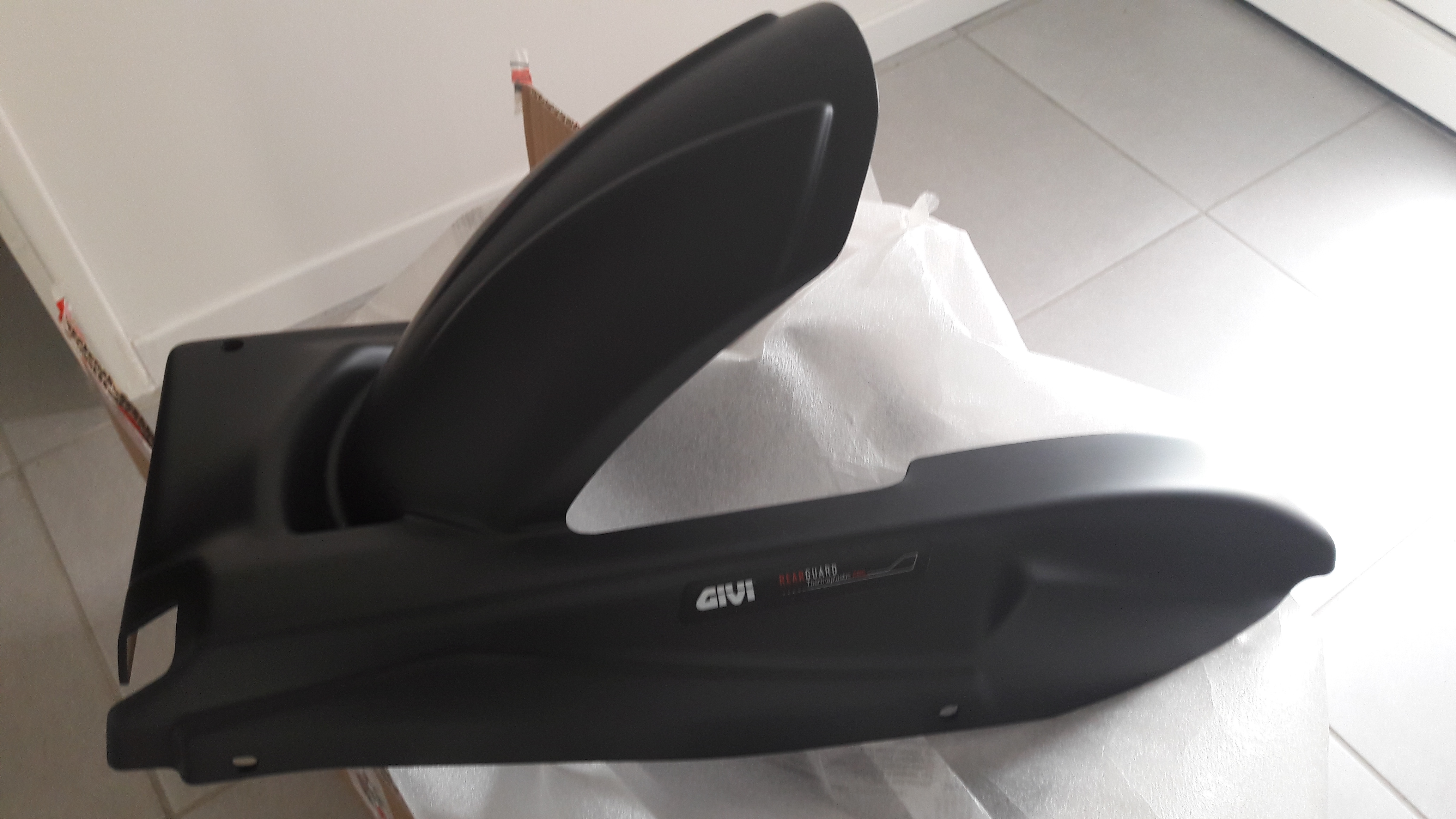

Hé ! hé !
Mon GIVI arrive tout juste de Milan
C'est quand même autre chose que le China
de plus sans doute mieux protégé dans un carton même si le Givi n'est pas arrivé par contener.
Bon, dimanche matin renéttoyage de la moto, et pose de ce petit bijou.
