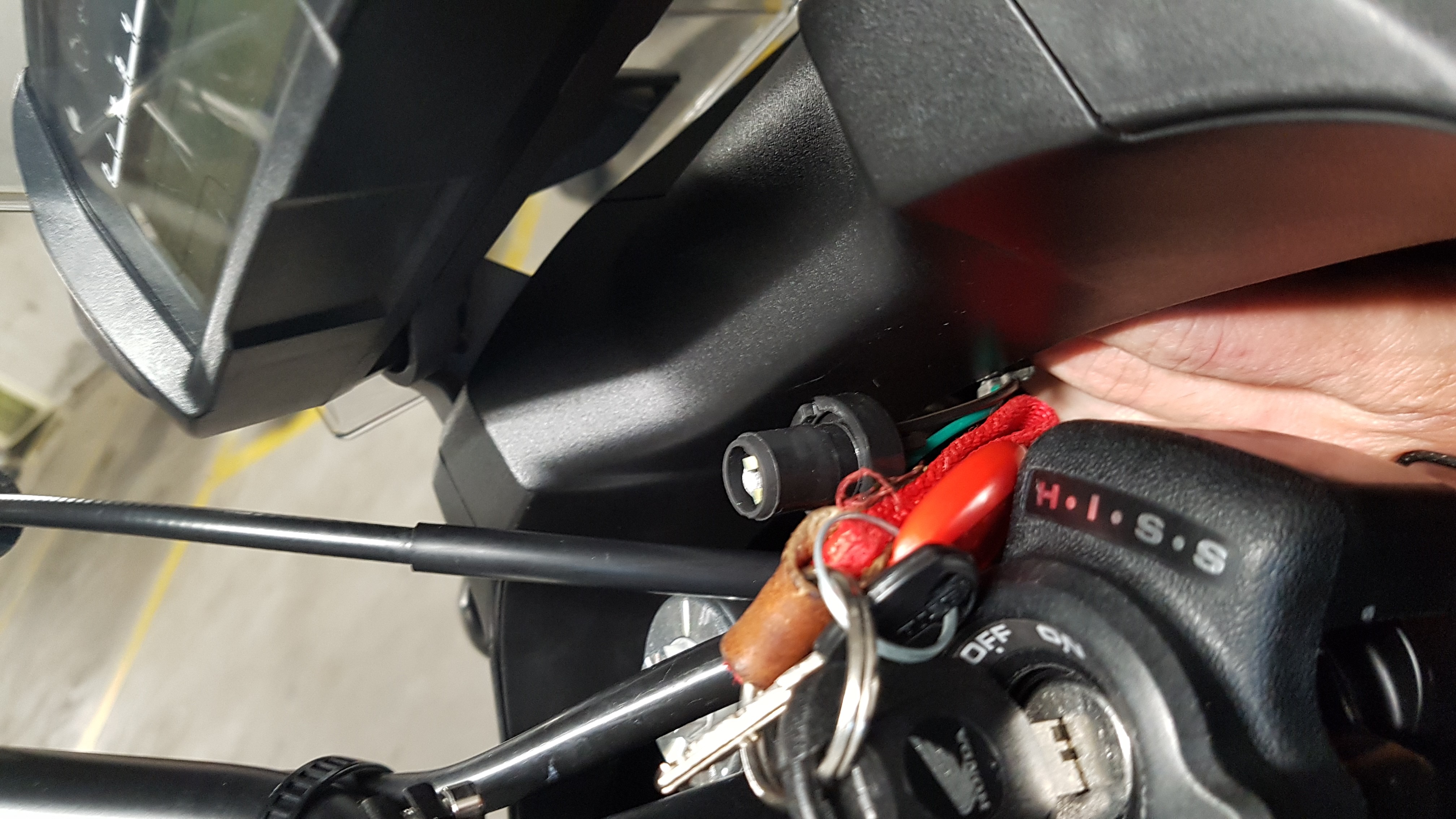

Hello, je me permets de remonter ce topic car je viens de changer la veilleuse sur ma 700 x, qu'on appelle ici feu de position, j'ai galéré au début, essayant de passer par le haut, puis j'ai trouvé une méthode qui me convient, j'ai pas des mains de bûcherons, ça aide aussi:
Guidon braqué au maximum à droite, je me tiens sur la droite de la moto et j'enfile la main gauche depuis dessous, je fais passer mon bras sous le carénage droite et je remonte la main au dessus de l'ampoule du phare H4, n'espérez pas voir quelque chose sauf éventuellement avec un miroir, il faut y aller en tâtant mais c'est facile une fois la pièce repérée :
Il y a 2 fils et un joint autour, il suffit de tirer sur tout le tour du joint pour le "décoller" puis tirer le tout, j'ai tiré sur le joint et pas sur les fils évidemment, il n'y a rien à tourner ou à dévisser, suffit de tirer et ça finit par venir tout seul, je mets 2 photos du support d'ampoule une fois celui-ci retiré (voir photos 1 et 2)
Quelle veilleuse mettre ? Mmmh bonne question, celle de base est jaune, c'est niet même pas en rêve de laisser ça comme ça, je tente une ampoule à filament W5W blue vision de philips, c'est moins jaune, moins moche (photo 3), mais ça reste un poil plus jaune que l'ampoule H4 également changée, je tente une LED Philips 6000K daylight effect, c'est blanc, presque bleu, c'est très beau mais presque trop pour une NC ; c'est une moto de 2012 avec des ampoules à filament partout, et un gros feu rouge à l'ancienne derrière, y mettre ce genre de Led dénature selon moi l'esprit et l'époque de cette moto, on ne transforme pas une NC première génération en Africa Twin 2020 mais c'est un avis personnel. A la rédaction de ce message je n'ai toujours pas fait de choix, je vais rouler avec l'une, puis l'autre, et me faire un avis sur la durée.
