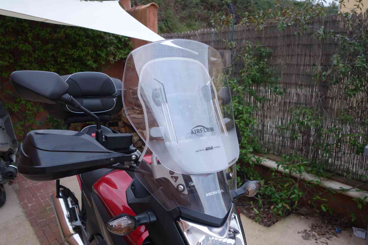

Re: Bulle "Airflow" pour NC750S
Perso, j'avais monté le spoiler air-flow (acheté en accessoire avec ses fixations sur la bulle basse) sur la version haute Honda avec d'excellents résultats.

Pour les propriétaires de la NCX, je pense que c'est LA solution la plus simple en terme de protection.
C'est ce que m'avait suggéré mon copain à la Vstrom, mais la largeur des attaches Givi et la courbure de la Puig ne le permettent pas.
Ce qui est bien dommage pour ceux qui roule en NCS et qui souhaitent un peu plus de protection.
