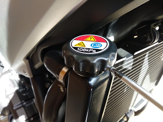

Quelques photos pour illustrer et vous situer : la vis de blocage du bouchon du radiateur :

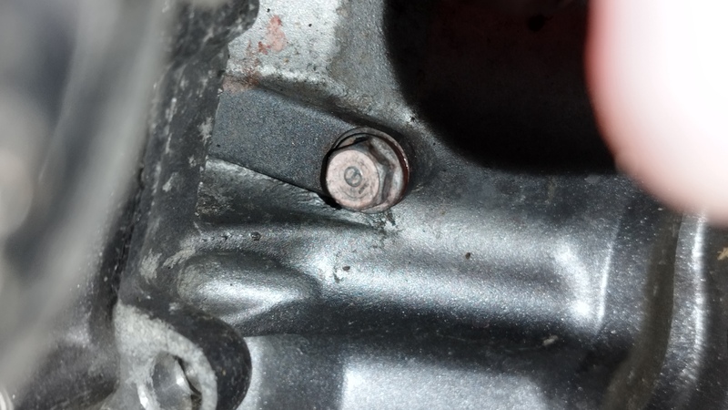

La vis de purge du bloc moteur et son joint en cuivre :

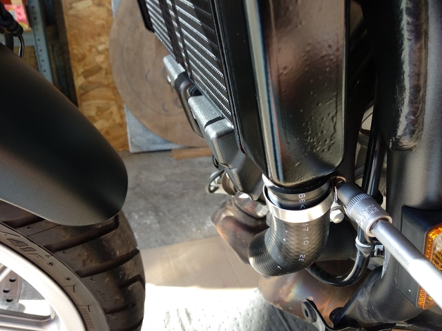

Le collier de la grosse durite noire située à gauche et bas du radiateur :

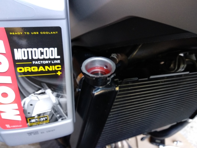

Le type de LDR utilisé et le niveau de remplissage du radiateur (au niveau du siège du bouchon) :

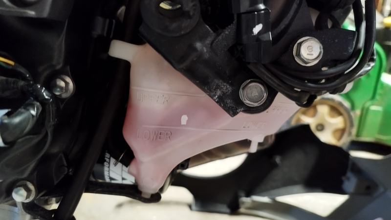

Le niveau intermédiaire de remplissage du vase d'expansion évoqué ci-dessus (situé entre le niveau bas et le niveau haut) :

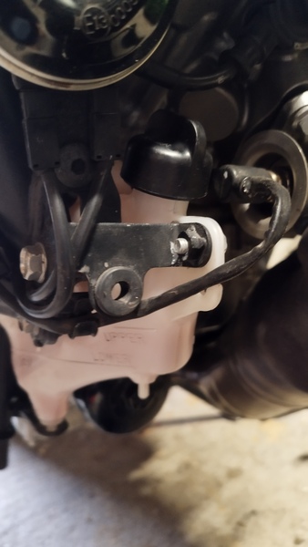

La vis de maintien et le bouchon du vase d'expansion :
