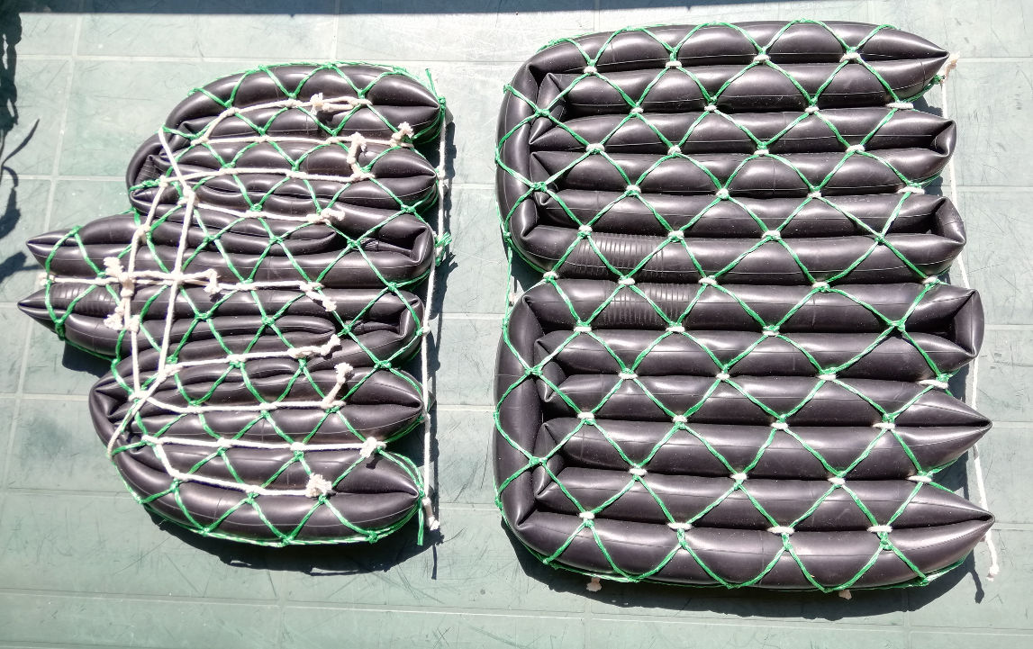

Evolution, ce n'est plus la housse-jean qui maintient les boudins, mais un filet, solide. En pratique, un filet en haut, un filet en bas, reliés sur trois côtés (couleur verte). Pour contenir correctement les chambres à air, de nombreux liens (fils blancs) entre les deux filets, à défaire s'il faut changer les chambres...
Les assises avant et arrière sont devenues indépendantes, les housses le seront aussi, quand elles seront faites. En skaï (bah non, plus de jean), bientôt (?), pour l'instant on fait quelques masques...

On dirai des saucisses .....
Messages : 2177
Re: Selle maison, le retour (des coussins)
Voilà les saucisses (ou plutôt les boudins ?) enveloppées. Deux galettes séparées, mais plus discrètes que le jean.
Pour soulever la selle (faire le plein), il faut déclipser le coussin arrière (hélas), mais c'est rapide.
Fabrication: Sur les boudins, le filet est ficelé. Une couche de molleton doux (même forme que le skaï, pour valider les dimensions), puis du skaï ordinaire: jamais cousu ça, et surprise, c'est très facile à "dessiner", découper, et coudre, peut-être parce que ça ne se déforme pas (contrairement au molleton ou aux tissus de masques par exemple).
Avant de coudre 2 morceaux, il faut les tenir ensemble: Pas d'épingle (ça fait des trous et des plis), mais très peu de colle - la Scotch Extra Forte est parfaite, en avançant par petits bouts, on presse 5 secondes, ça tient. Ça peut aussi laisser des traces si on déborde, gaffe.
Les deux housses sont ouvertes vers l'arrière (pour y glisser les boudins, et pour l'accès aux valves), avec un rabat maintenu par un lacet. Sous le coussin avant 1 nœud, 2 sous le coussin arrière.
Pour le (re)gonflage, à priori c'est rare, les boudins sont très mous, vraiment basse pression. (Egalement chez les possesseurs d'Airhawk )
