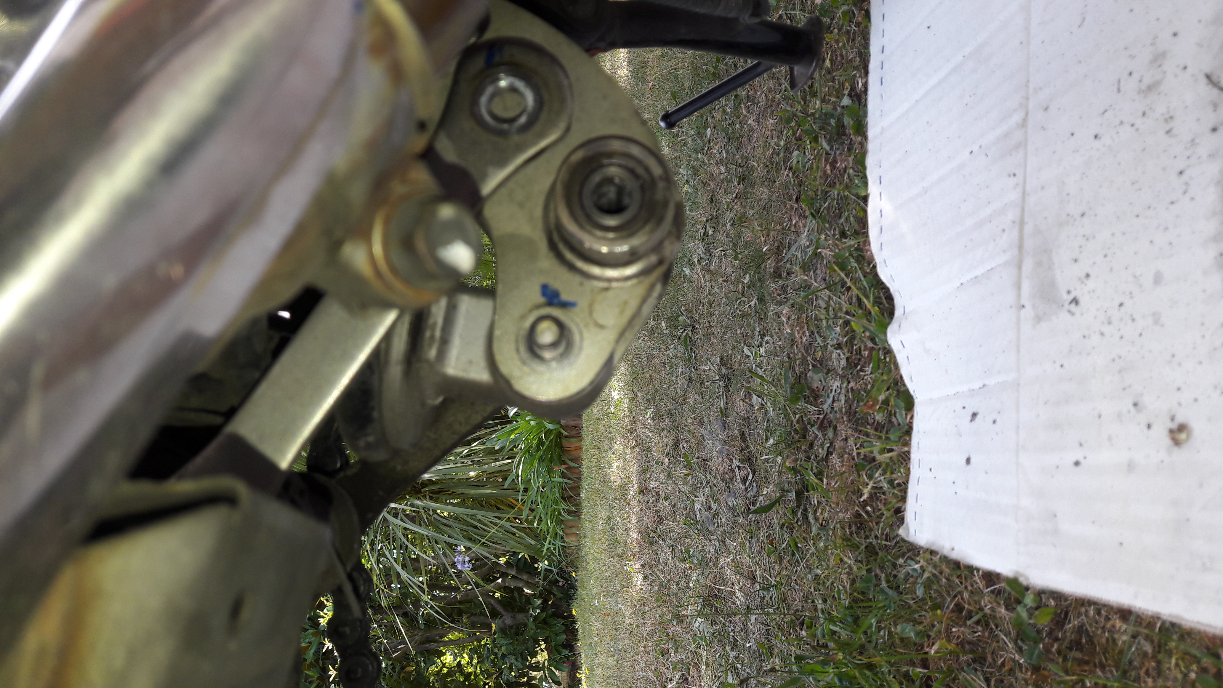

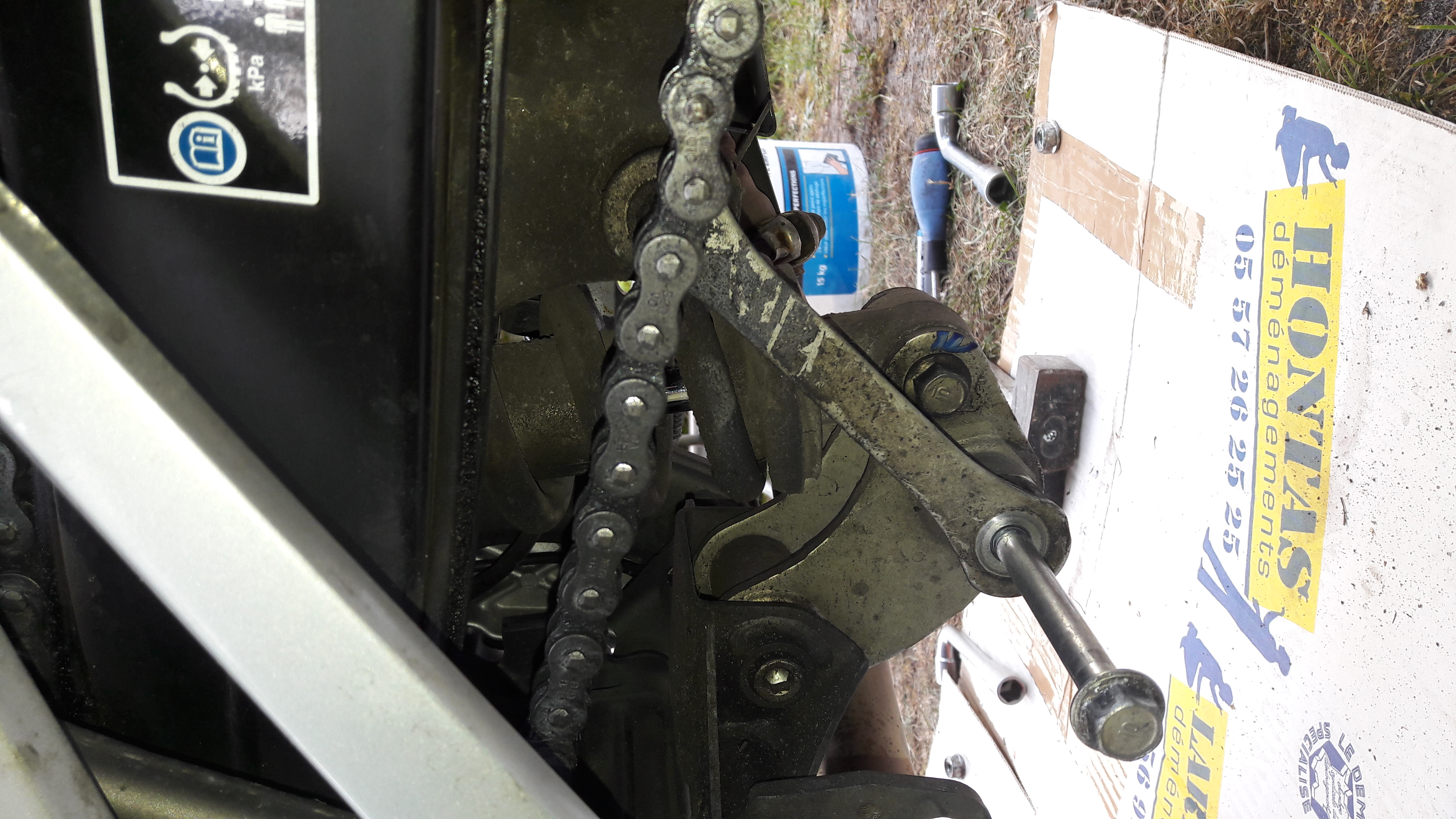

Je lutte pour sortir l'axe de la bielette pour accéder à celle de l'amortisseur. Je suis en butée. Je dévisse dans le vide, normal me direz-vous, et je pousse à l'opposé mais l'axe ne sort pas. Comme vous pouvez le voir les axes sont secs et auront d'un bon coup de graisse. Et ce que ça ne facilite pas la sortie aussi.
Une idée ? Pat contre J'ai oublié d'acheter de la graisse pour remettre les axes en place. Je mettrais un coup de lubrifiant en bombe.
Merci les amis. Voilà la situation dans laquelle je me trouve. Sans sortir l'axe je peux pas faire tomber l'amortisseur. J'attaquerais bien celle du haut mais l'echappement gène un peu. Et je crains de le marquer.
