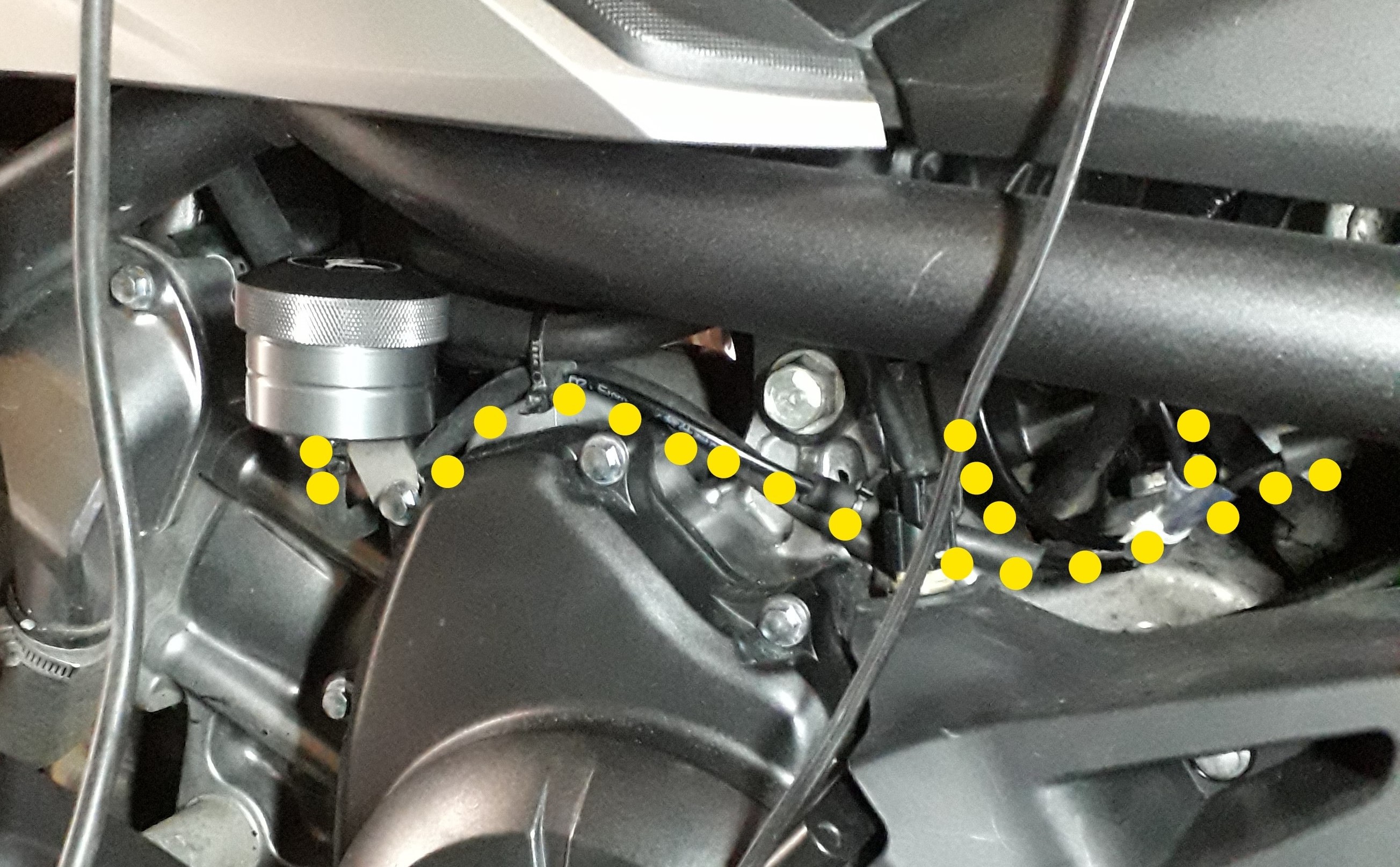

je réveille ce fil plein d'infos intéressantes pour vous faire part de mon montage d'un huileur de chaine (modèle chinois copie du nemo2 de Cobrra). Comme EDE page 13 et Kzimoto ci-dessus, j'ai préféré un goutte-à-goutte au niveau du pignon : plus discret, moins vulnérable et ne gêne pas l'utilisation d'une béquille d'atelier.
Toujours pour simplifier, le bocal est monté côté gauche sur le carter d'alternateur-démarreur : discrétion et facilité de montage du tube. Ne pas oublier un peu de frein-filet au remontage, sinon à chaque choc de la route le huileur essaiera de desserrer la vis du carter.
Le tube fait une boucle (si besoin de rab), passe derrière la fixation moteur arrière et est finalement attaché sur l'excroissance plastique du bras oscillant. Un petit fil de fer rigide le guide si besoin. Aux endroits de frottement il est gainé dans une vieille durit.
Je n'ai pas encore beaucoup de recul mais ça goutte bien et seulement quand je le demande :P (veiller à la bonne étanchéité du couvercle, surtout si le bocal est en hauteur). Je fais l'injection (visser 1/8 à 1/4 de tour) puis roule à basse vitesse (50 max) pendant 4-5 mn. A plus haute vitesse la goutte risque d'être éclatée au contact de la chaine : moins d'huile sur la chaine et un peu plus tout autour !
Le bocal est rempli avec de l'huile de transmission 80w90.

Il n'est pas trop bas pour lancer le 1/4 de tour de lubrification, en roulant ?
Par contre, tu dois t'en voir un peu pour le remplir, vu la proximité du cadre juste au dessus...
HJO
Messages : 196
Moto : nc750x DCT 2016
Kilométrage : 52000
Message par HJO »
Non, pas trop bas, là où il est on peut tourner le bouchon à l'aveuglette et de la main gauche pour garder la droite sur la poignée de gaz. Et le principe est de le faire à basse vitesse, voire à l'arrêt quitte à démarrer tout de suite après.
Pour le remplissage, normalement c'est bon. Si pb je ferai une patte de fixation un peu plus longue, sans changer d'emplacement, celui-ci me convient.
