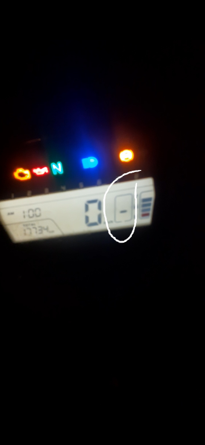

Après un accident avec mon intégra 700 2012, le moteur ne démarre pas a cause d'un marque de relais de démarrage, j’ai l’acheter après j’ai constaté un autre problème de hiss, merde j’ai cherché l’antichoc sans résultat, alors je connais un ami qui connaît un technicien des gros motos le problème est résolu après d'un fiche déconnecté. maintenant j’ai un autre problem de la boîte à vitesses ça marche pas il clignote,

ça ressemble à ce qui est arrivé ici :
viewtopic.php?f=33&t=2441&hilit=boite+de+vitesse+erreur

Pour mon integra j'ai pas problème de batterie. quand le choc de l'accident la boîte à vitesse ne répond plus pas de D S . Je pense que l'installation électrique est dégradée. J'ai besoin de schéma de l'installation électrique

Med_kech a écrit :Pour mon integra j'ai pas problème de batterie. quand le choc de l'accident la boîte à vitesse ne répond plus pas de D S . Je pense que l'installation électrique est dégradée. J'ai besoin de schéma de l'installation électrique
Honda DCT 2017 circuit électrique.pdf
(860.39 Kio) Téléchargé 37 fois

Il a un Integra 2012

C'est pas le schéma de 2017 mais celui du fonctionnement électrique général des DCT (antérieur à 2017).
Cela m'étonnerait pas que ce soit le même pour tous les modèles ... mais je ne suis pas expert en DCT ... et c'est tout ce que j'ai à dispo.
