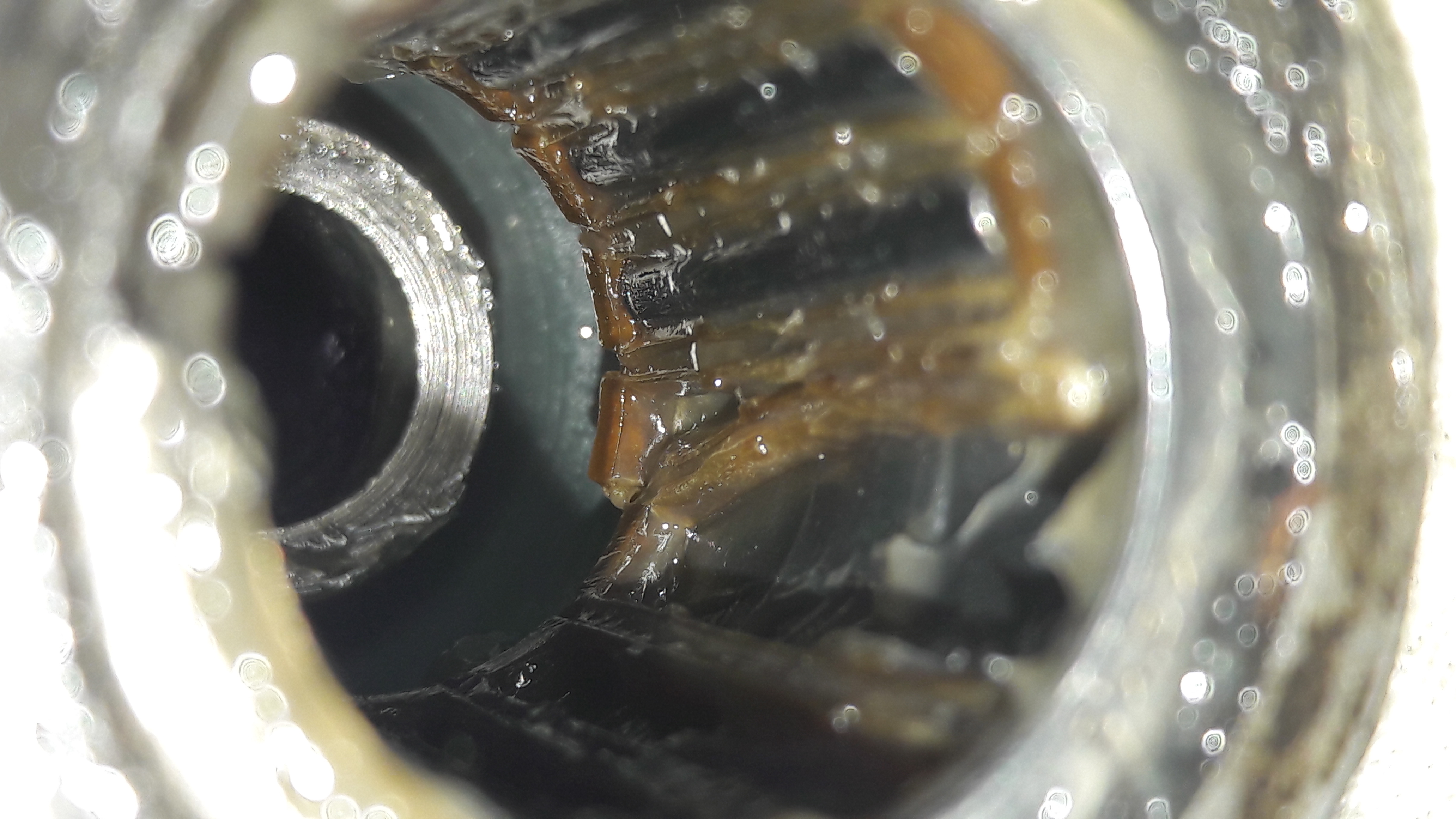

Plus sérieusement, j'ai refait une tentative levage au cric, il fallait relevé plus pour libérer les vis.
Il faut lever d'un bon 25cm pour supprimer les contraintes. Les vis sont sorties sans résistances.

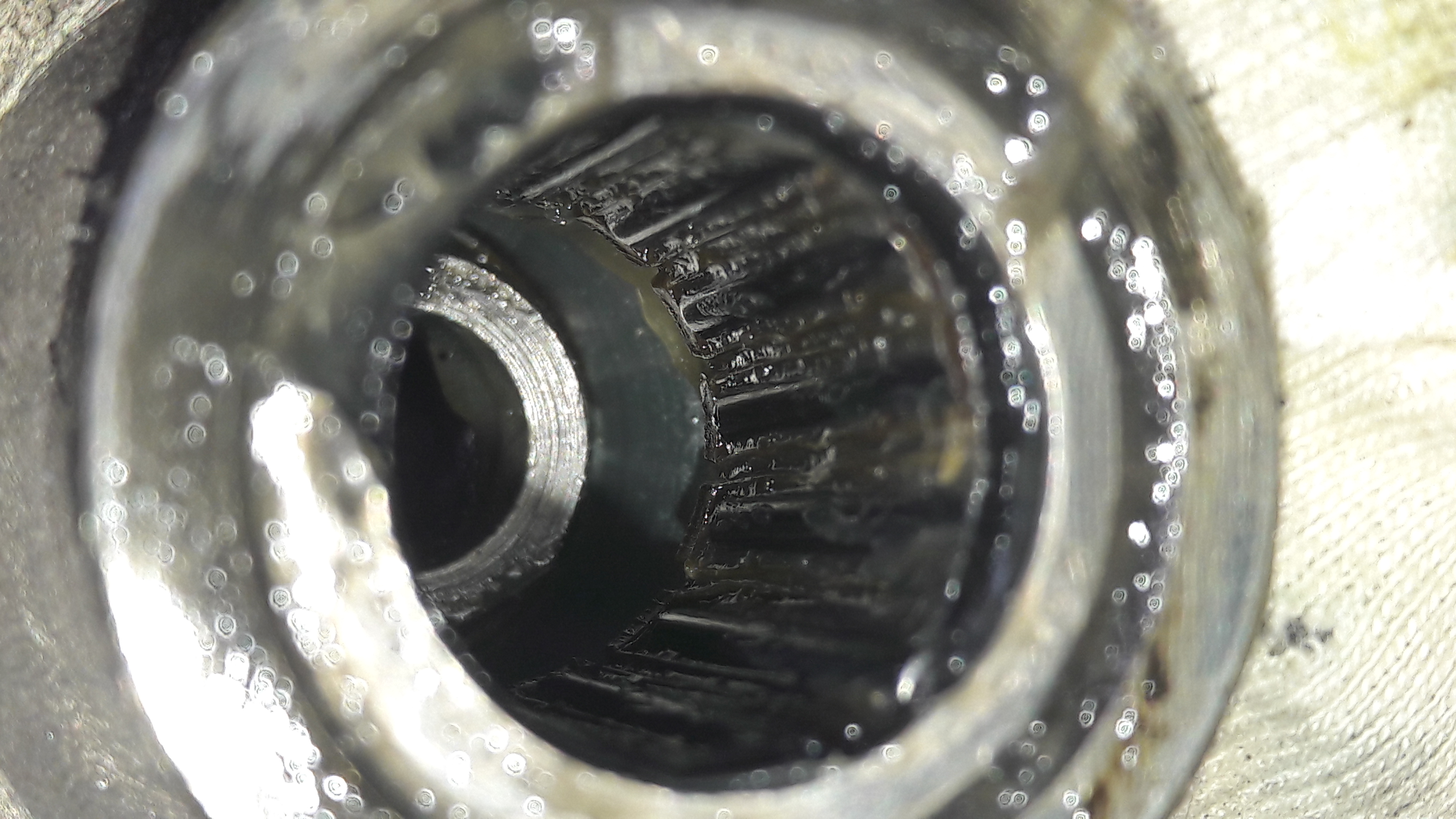

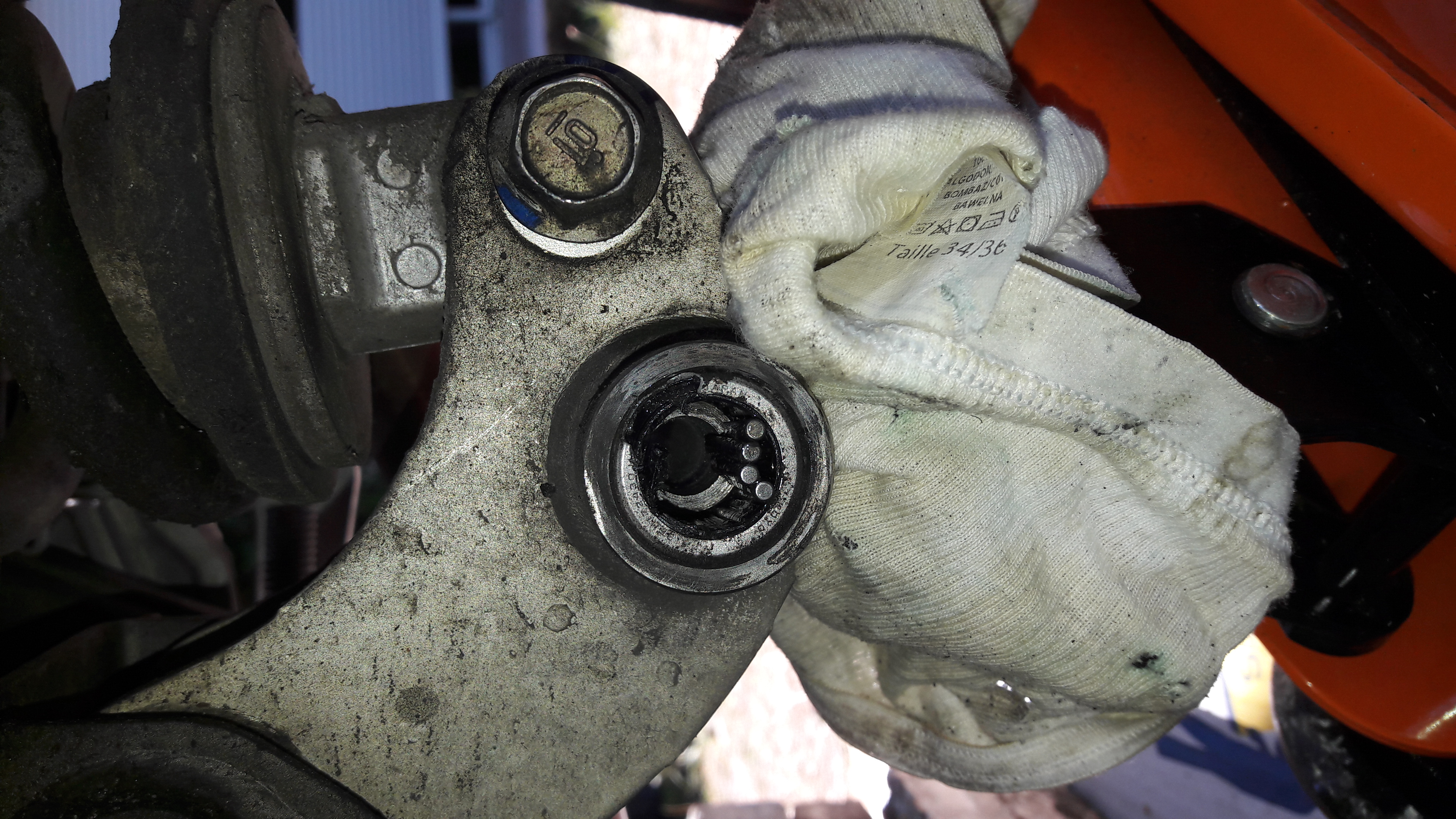

Par contre, il reste une contrainte sur la vis basse de l'amortisseur. Même après avoir resserrer la vis du bas, afin d'être dans la situation de la photo de Phileg. Je n'arrive pas à soulager (peut-être suffisamment ?) la roue arrière pour libérer la vis qui maintient l'amortisseur. Est-ce que cela vient du cric qu'il faudrait sortir ?
De ce fait (ce n'est pas une surprise) la cage du bas a souffert comme on peut le voir ci-dessous.
Après nettoyage des aiguilles, graissage (généreux) remise en place des aiguilles et du joint d'étanchéité que j'ai décalé afin d'optimiser au maximum son efficacité. Puis, repositionnement du collier.
Enfin, hier matin j'ai sollicité un voisin (qui roule en R 1250 RS) pour maintenir la vis afin de resserrer les écrous pour passer la partie filetage frein filet. Les poignées de ma petite chérie n'arrivant pas à résister le passage un peu en force.
Après un tour pour test tout va bien. Reste plus qu'à commander une nouvelle cage pour la remplacer (19,51 €, je m'en sors bien).

J'ose espérer que tu ne vas pas laisser comme ça ? :o
Ton roulement est mort, plutôt que de faire plus de dégât et d'arrêter les frais, direction le concessionnaire ou garage moto comptétent dès que tu peux pour faire remettre tout ça correctement, car le roulement ne va pas fonctionner longtemps sans compté le risque de partir en sucette surtout sur sol humide...

Après lecture du tuto et le manuel, ça me semblait effectivement sans difficulté. J'ai pas attendu qu'un collègue soit dispo. J'ai mal attaqué dès le début. Le mal était fait. Résultat j'ai flingué le roulement à aiguille. Dans quelques jours c'est réparé.
En attendant, je vais tranquillou au boulot. Je fais que de la ville, à la vitesse pétochard. Je vais pas faire le malin.
Messages : 4715
Re: Tuto (théorique & pratique) remplacement amorto X ->2015
C'est bien de reconnaître ses "erreurs" ;)
Par contre, le changement du roulement à aiguille, le pote en question doit être bon, car si on si prend mal c'est un coup à tout flinguer encore une fois... c'est une opération un peu délicate vue la place.
