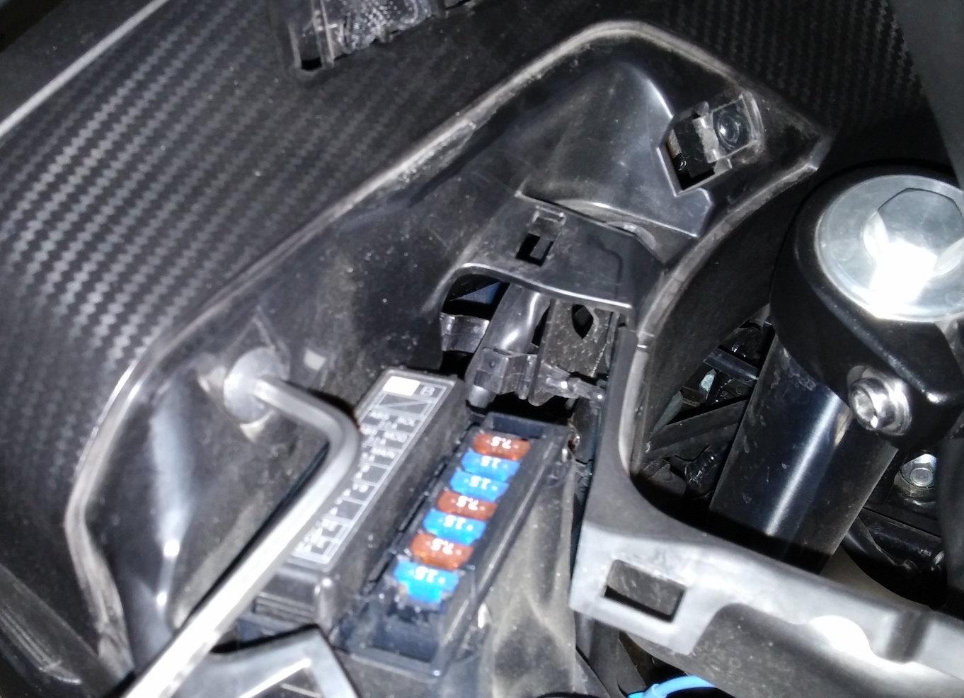

Bonjour à tous
Au risque (quasi sur ) de passer pour une buse :oops: quelqu'un peut-il me dire comment on accède à la boite à fusibles sur un Integra NC 750 D (et accessoirement a quoi correspond chaque fusible)( je viens de prendre conscience que si cela m'arrivait en route, je ne saurais pas résoudre le probléme). Je viens de m'apercevoir que la prise allume cigare dans le coffre semblait ne plus avoir de jus (mon GPS n'est plus alimenté). Le manuel du proprio dit de démonter le carénage intérieur ??? et c'est cela mon problème, je ne comprend pas quoi et comment démonter (le croquis est assez succinct).
Par ailleurs, je n'ai pas trouvé de manuel d'atelier pour l'intégra, même en anglais. Cela existe-til ?
Merci d'avance.

Sur le site je l'ai mis en ligne dans la rubrique prévu ... Sous le capot du filtre à air.

Merci Phileg. J'avais trouvé pour les NC, mais pas pour l’intégra. Je vais voir comment on y accède sur l'Integra

Le capot sous le guidon tient pas 2 vis droite à et gauche à côté " des aérations après le tirer vers sois gentiment pour déclipser.
