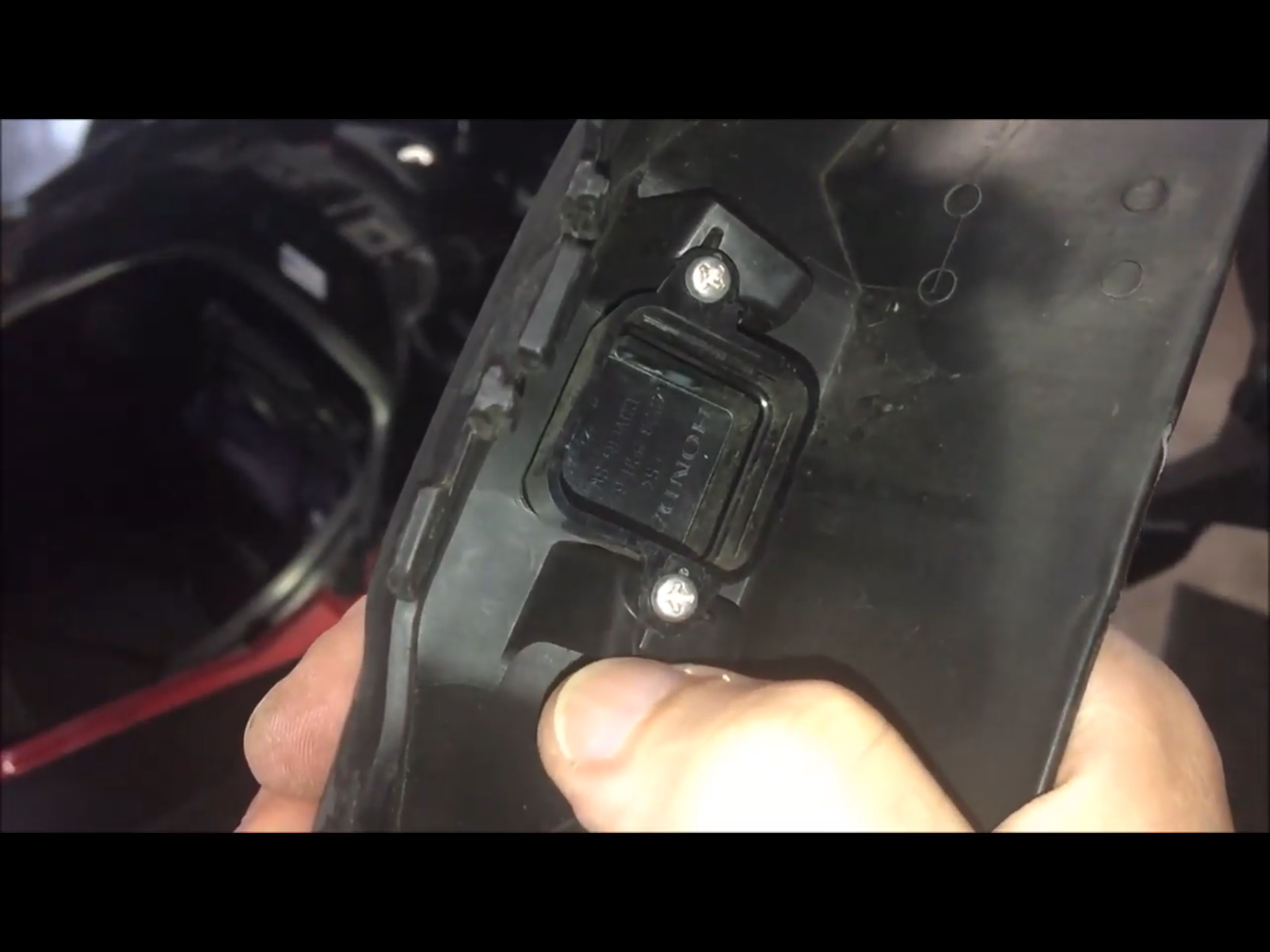

- avez-vous trouvé un interrupteur qui s’adapte sur l’emplacement sous la bulle au dessus du tableau de bord ? Je sors de chez Honda et le vendeur n’a pas trouvé.
- Je pense que l’interrupteur de feux de l’Africatwin 1000 s’adapte mais il ne peut pas me l’affirmer. Quelqu’un sait si c’est le cas ? (Deux photos plus bas avec l’intérieur du cache de la NC et l’interrupteur AT).
