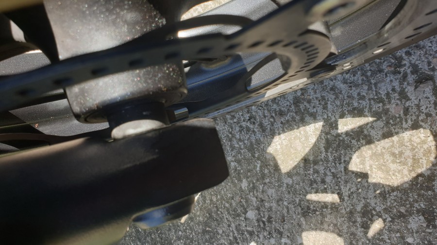

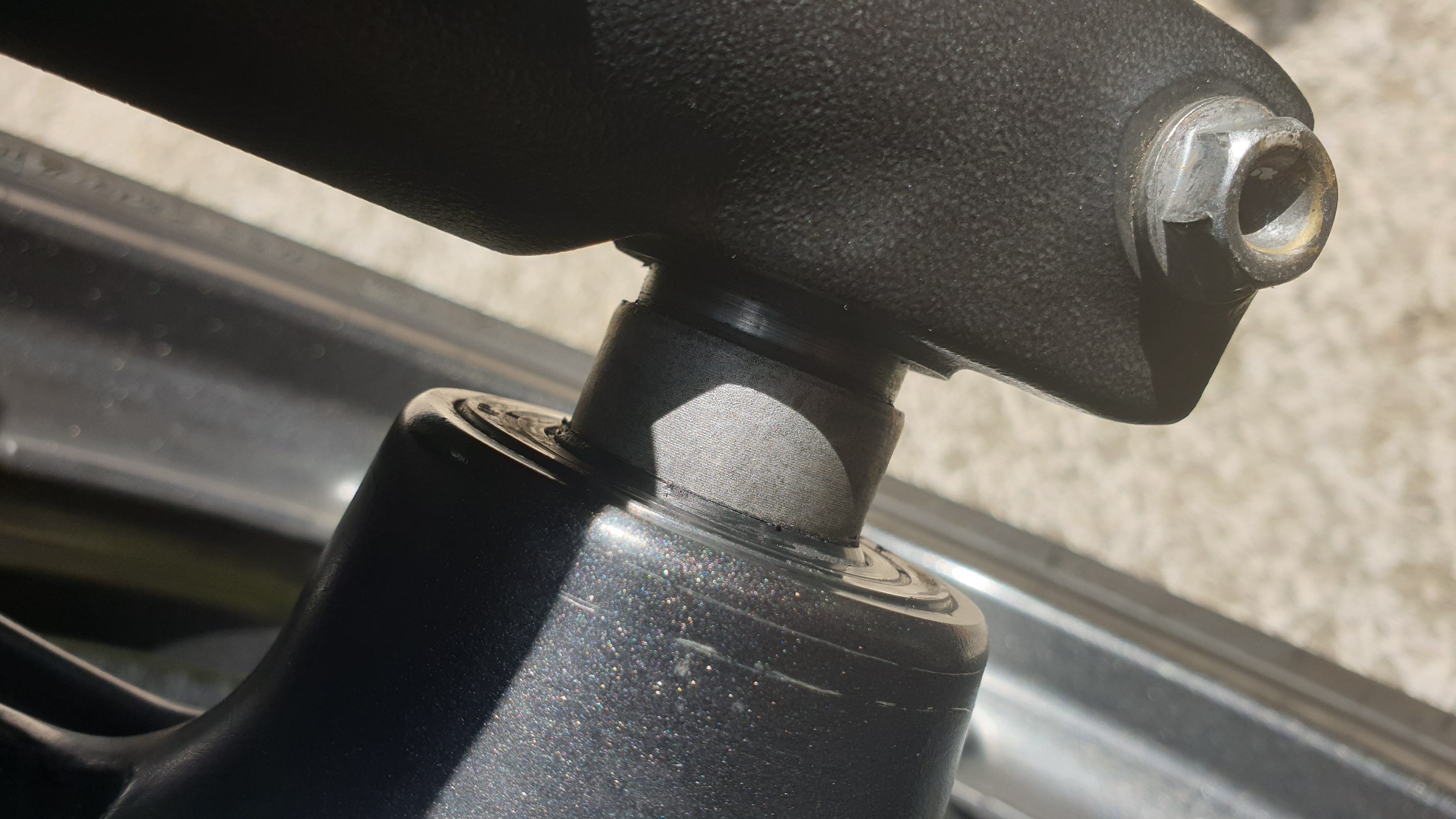

Re: bruit de roulement
Message par adrians »
J ai pris les entretoise en photo , si vous pouviez me dire ?
Messages : 4716
De mémoire je dirais que cela semble bon...
adrians
Messages : 189
Moto : Integra 750
Kilométrage : 7600
Ok merci
