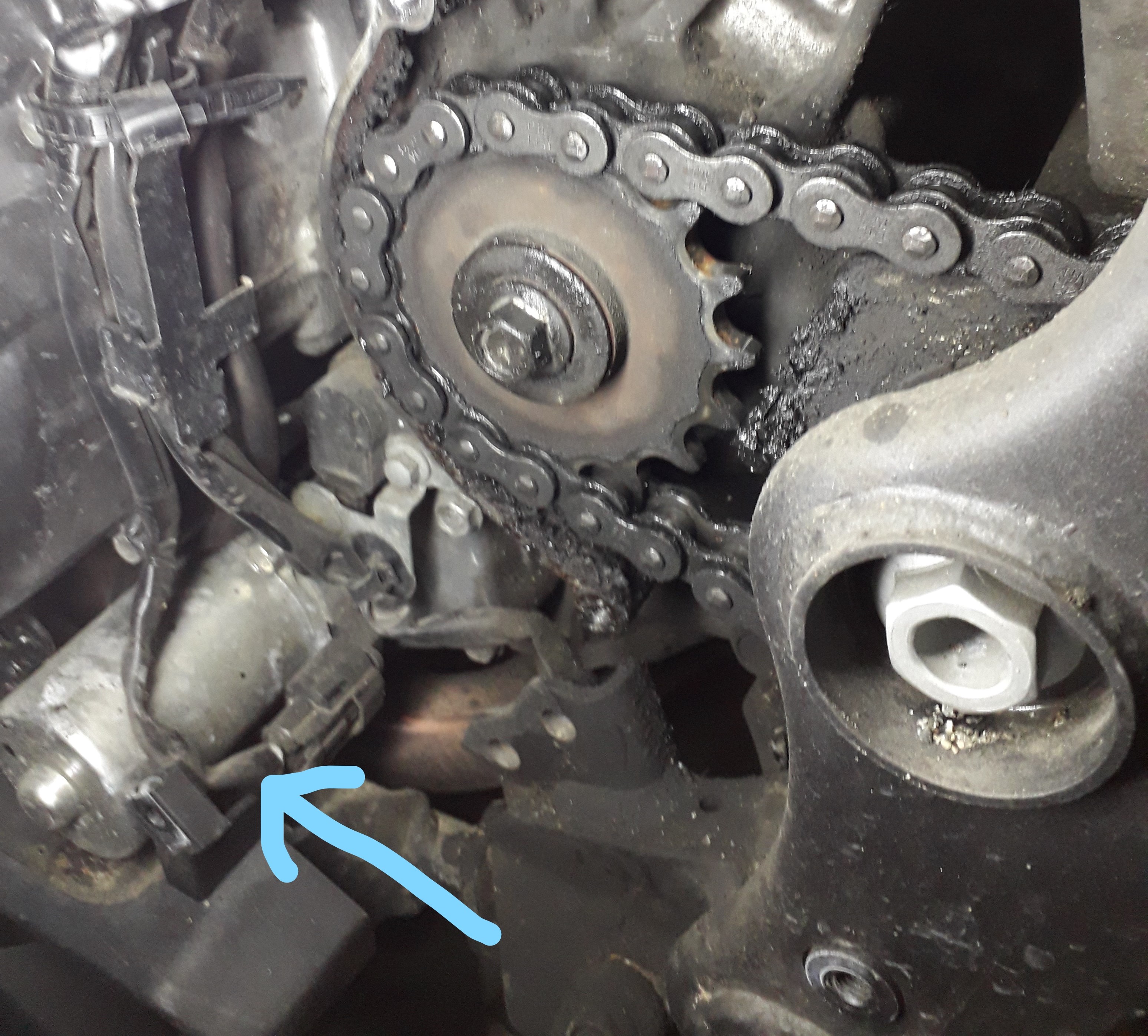

Bis: Le moteur électrique (qui remplace le pied) de "changement de rapport" est quelquefois cité comme défaillant. Est-il très chaud quand le souci se présente ?
Il s'agit du moteur pointé par la flèche bleue...

Ter: Le moteur électrique (qui remplace le pied) de "changement de rapport" (commun aux DCT Honda) est quelquefois cité comme défaillant. Est-il très chaud quand le souci se présente ?
Sur la photo un peu plus haut, il s'agit du moteur pointé par la flèche bleue...

Hello
Non pas chaud.. pas plus que ça ...
