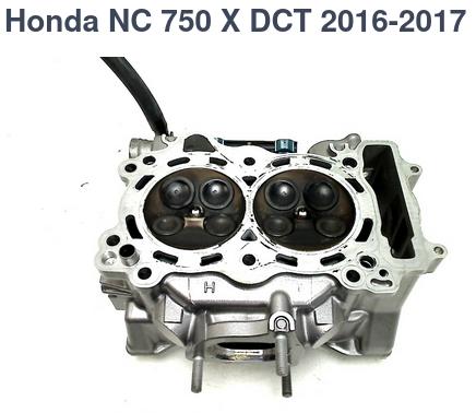

Je regarde les échappements de NC sur Ali actuellement, etque ce soit sur S,X ou XADV il semblerait qu'il n'y ait qu'un tube d'échappement avec un entrée ovale au collecteur, et en sortie de cylindre

Le "collecteur" est intégré dans la culasse, nécessaire pour caser le catalyseur qui est juste après la sortie.
Donc normal.
Donc normal.

En images (prises sur le net...)
( Pareil côté admission, 1 entrée unique d'air, puis 2 conduits dans la culasse avec 2 injecteurs, puis 2 soupapes d'admission par cylindre... )
- culasse1NC.jpg (25.11 Kio) Vu 5358 fois
- culasse2NC.jpg (22.69 Kio) Vu 5358 fois
