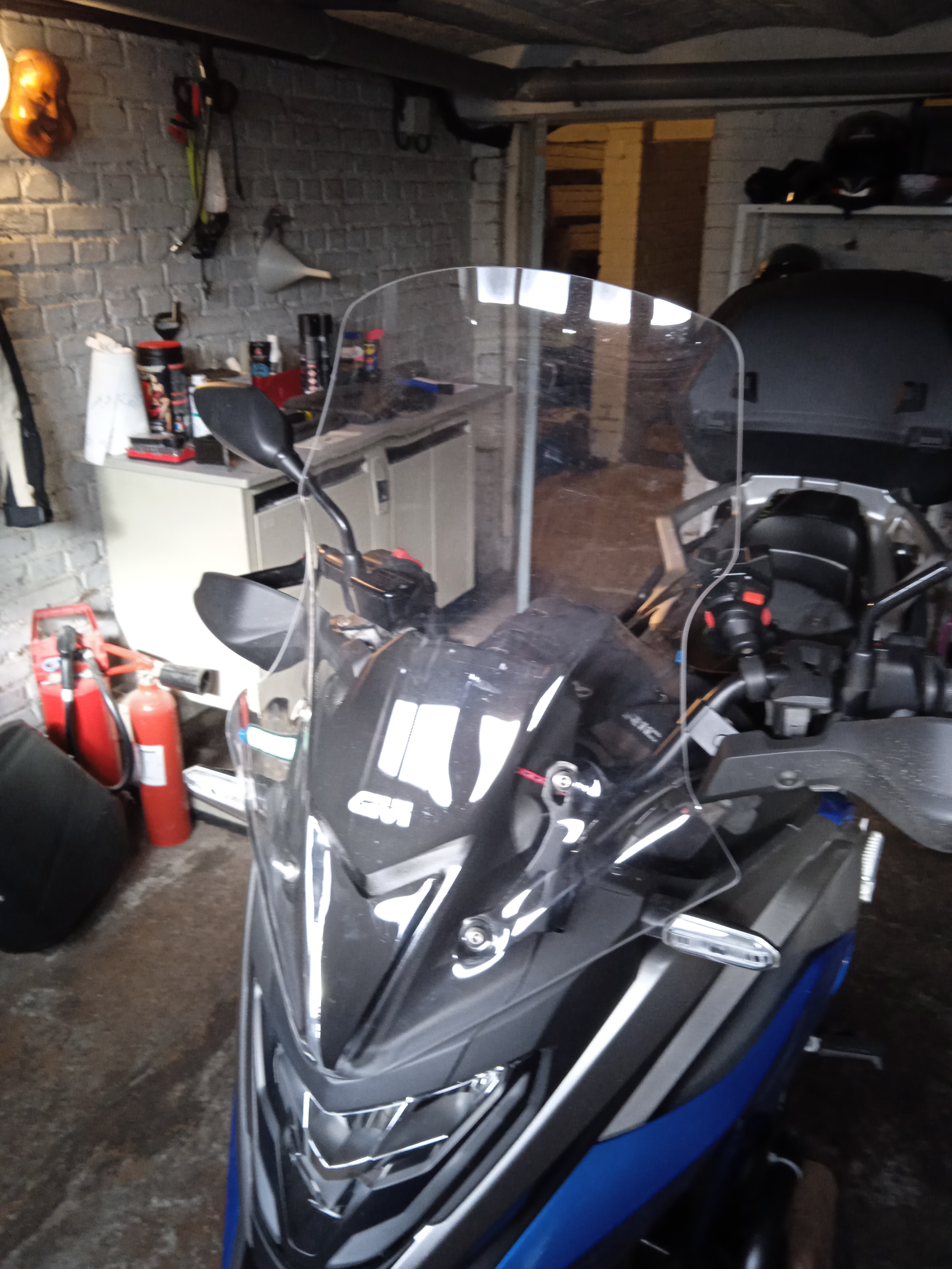

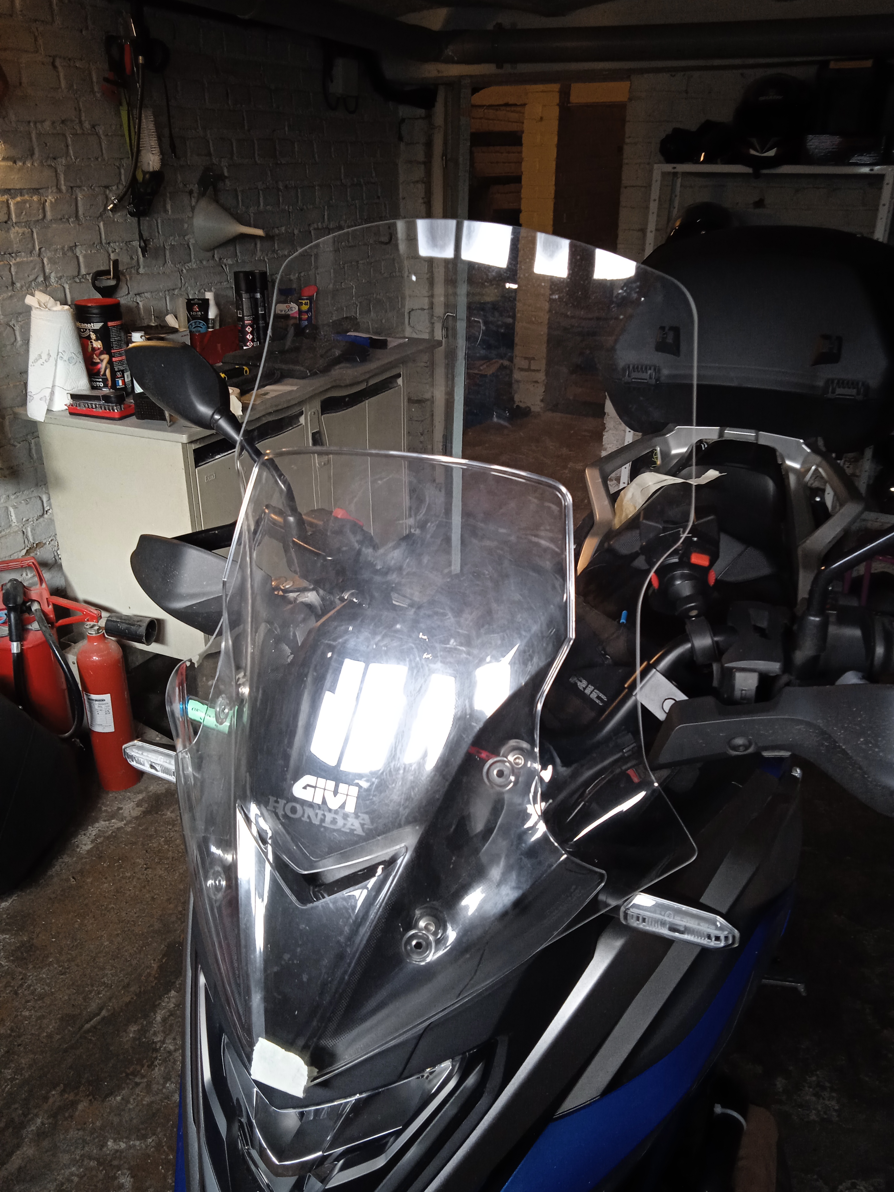

Voici la superposition des deux bulles...garder la largeur de la plus grande,et réduire la hauteur... Du sur-mesure en quelque sorte !

Ca fait mal au cœur de découper cette belle bulle Givi. Elle est haute mais tu est grand. Je comprends que les turbulences dans le casque soient insupportables, d'autant plus que ça fini par générer des acouphènes.
As tu essayé, en roulant, de te baisser un peu pour voir ce qui te manquerait pour être bien ? Un petit bout de plexi en plus voire un petit déflecteur ferait peut être l'affaire, avant d'entamer le charcutage. On s'habitue très bien à avoir le regard qui passe juste au dessus mais quel supplément d'agrément !
L'autre truc à tenter(en premier) c'est de redresser un peu la bulle en positionnant de longues rondelles ou entretoises sur les vis du haut. Ce qui réclame des vis plus longues et bien costaudes (vis+écrou ). Tu devras peut être meuler un peu la pointe du bas.
Pour avoir une idée, un bout de carton rigide fixé avec des pinces fait trés bien l'affaire.
A moindre frais et en combinant les deux, tu peux t'arranger un truc au petits oignons.
Sinon pour découper le plexi, moi j'utilisais une scie sauteuse à grande vitesse avec des petites dents. En prenant bien soin de couvrir les patins de papier collant pour éviter les rayures. Après, finition au touret à meuler.
Mais en tout dernier lieu....Car l'erreur est fatale. Et je sais de quoi je parle, tout ça est assez délicat.
Bon courage.

Merci pour tes explications. Comme tu me le conseilles,je vais d'abord augmenter la hauteur avec un carton fort. Cela me rappelle que j'avais un spoiler amovible sur ma bulle de feu ma BM adventure,et que c'était très efficace. Après on verra,car apparemment le meulage est rock'and Roll!

Essais donc avec différents gabarits en carton.... Il y a une nette amélioration et avec 10cm de plus, c'est plutôt pas mal. Il y a plusieurs déflecteurs proposés sur le net,avec des pincettes ou vissés a travers la bulle. Que me conseillez-vous ? Merci d'avance pour vos réponses !

A mon avis, prends surtout le plus haut et au moins aussi large que ta bulle . Le but étant d'élargir au maximum les possibilités de réglages et de trouver celui qui te convienne le mieux.
Quant au choix de la fixation, je ne sais pas.
Si c'était pour moi, je crois que je prendrais celui qui est vissé en m'appliquant bien lors du perçage.
Une fois les mesures prises avec précision. Un petit foret pour métal sur une visseuse, tu perces en plusieurs fois, sans forcer. La bulle posée sur un établi.
