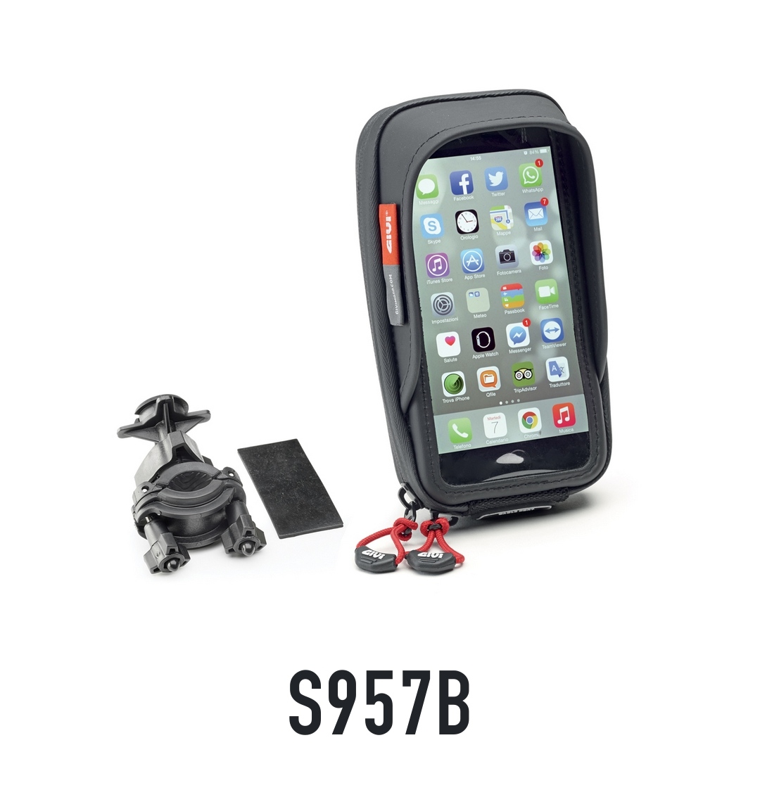

sur mon scoot précédant j'avais un support à sangle du genre
https://ixtem-moto.com/Housse-smartphon ... 71711.html
certes ça coûte une blinde mais c'est "tout temps"

Sauf que quand tu mets ton téléphone là-dedans quand il fait chaud, il surchauffe et dans le meilleur des cas il s'arrête par sécurité...

Phileg a écrit : ven. 28 avr. 2023 17:58 Sauf que quand tu mets ton téléphone là-dedans quand il fait chaud, il surchauffe et dans le meilleur des cas il s'arrête par sécurité...
Exact ! J'avais le Givi à une époque, le téléphone ne tenait pas très longtemps en roadtrip à cause de la surchauffe....

Le mien était donc un givi, le téléphone surchauffait des le premier rayon de soleil et se mettait en sécurité.
Cela dit, cela dépend certainement du téléphone aussi et de son utilisation. À l'époque j'avais un Wiko je crois ou Huawei et toujours Waze.
Givi est également connu, et les 2 fermetures éclairs ont lâché l'une après l'autre après moins d'un an d'utilisation..... 😉 Je suis passé au ram-mount, simple et efficace. Pour la petite histoire j'ai conservé la housse étanche du givi qui sert quand il pleut.

Si le téléphone est en bluetooth (par exemple avec la comm du casque), a priori il est sur la puce GPS....., sur internet (par exemple pour Waze), en alimentation branché sur la prise USB, en allumage permanent fort, bref que des trucs qui consomment, il chauffe et quelquefois, il consomme plus qu'il se recharge. Et dans une housse, c'est pas glop. Si on utilise un logiciel GPS avec les cartes permanentes, on évite la connection internet, avec un smartphone qui a une bonne batterie, on ne recharge pas, si on ne veut pas le son dans le casque, pas de BT, et là ça tiendra mieux dans une housse.

Je confirme, même en laissant les fermetures entre ouverte pour laisser un un peu aérer le smartphone, il se met tout de même en sécurité des qu'il surchauffe avec la housse Givi.
Je ne l'utilise plus lors des canicules. D'ailleurs l'été dernier pendant mes congés j'ai quasiment pas roulé en moto tellement il a fait chaud.
Je n'utilise quasiment plus que le ram mount.
