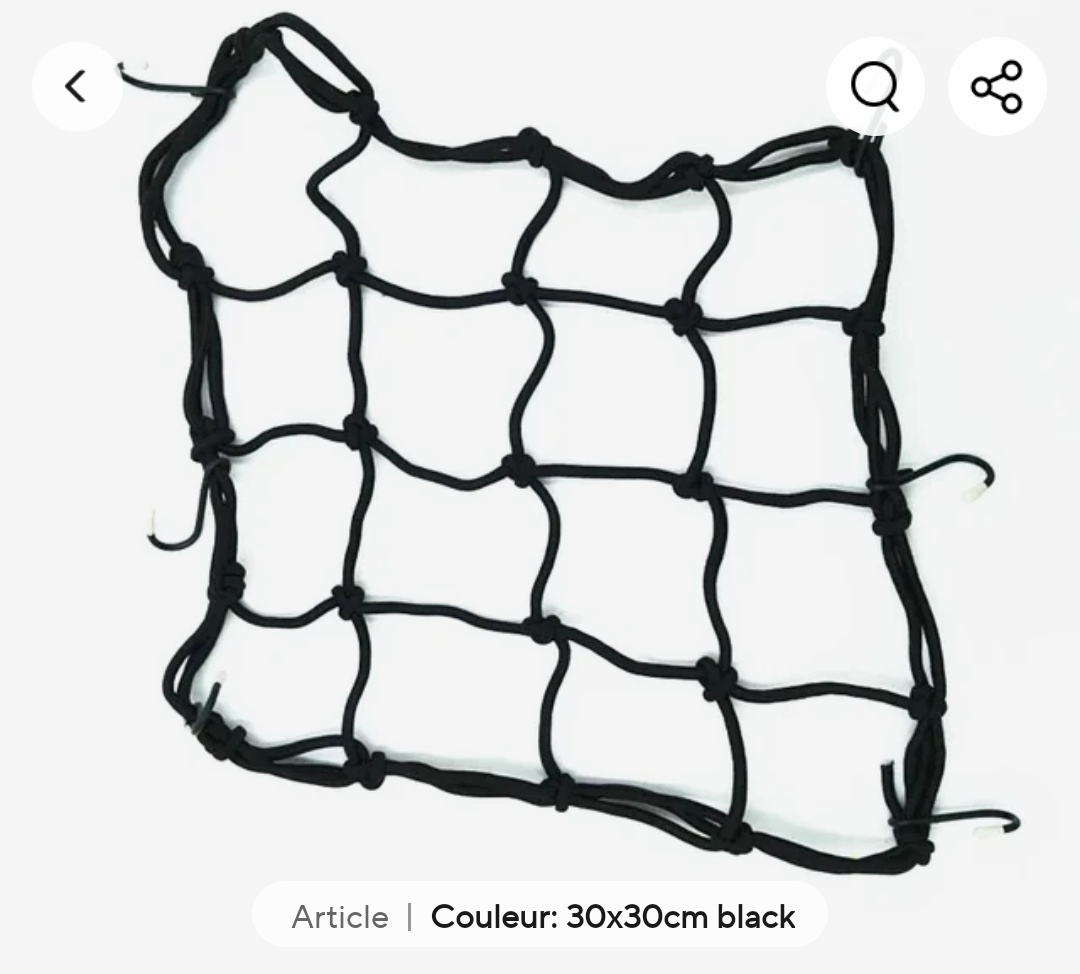

Salut à tous ✌️
En roadtrip, j'ai souvent besoin de faire sécher des choses, voir transporter un peu plus que ce que me permet déjà ma configuration ! J'ai donc trouvée cette solution simple :
Ajout d'un filet sur mon topcase Honda (modèle NC 2016-2020), via des crochets en D fixés directement sur les fixations déjà présentes des caches du topcase (les caches ne bougeront pas, ils sont collés).
Matériel nécessaire :
- Crochet en D (ou triangle)
- Filet de 30x30cm (minimum)
- Vis inox de 5mm x 15mm
(Besoin de vis légèrement plus longues que les origines pour bien faire prendre le filet, à cause des 1 ou 2mm ajouté(s) par le crochet. J'avais celles que j'ajoute en photos qui sont très biens)
