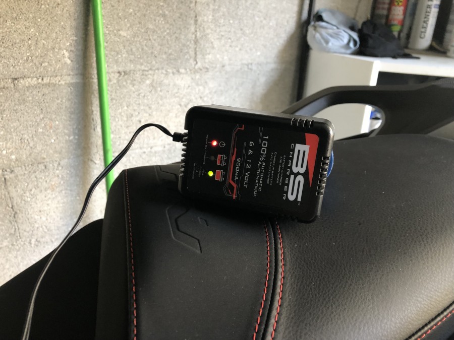

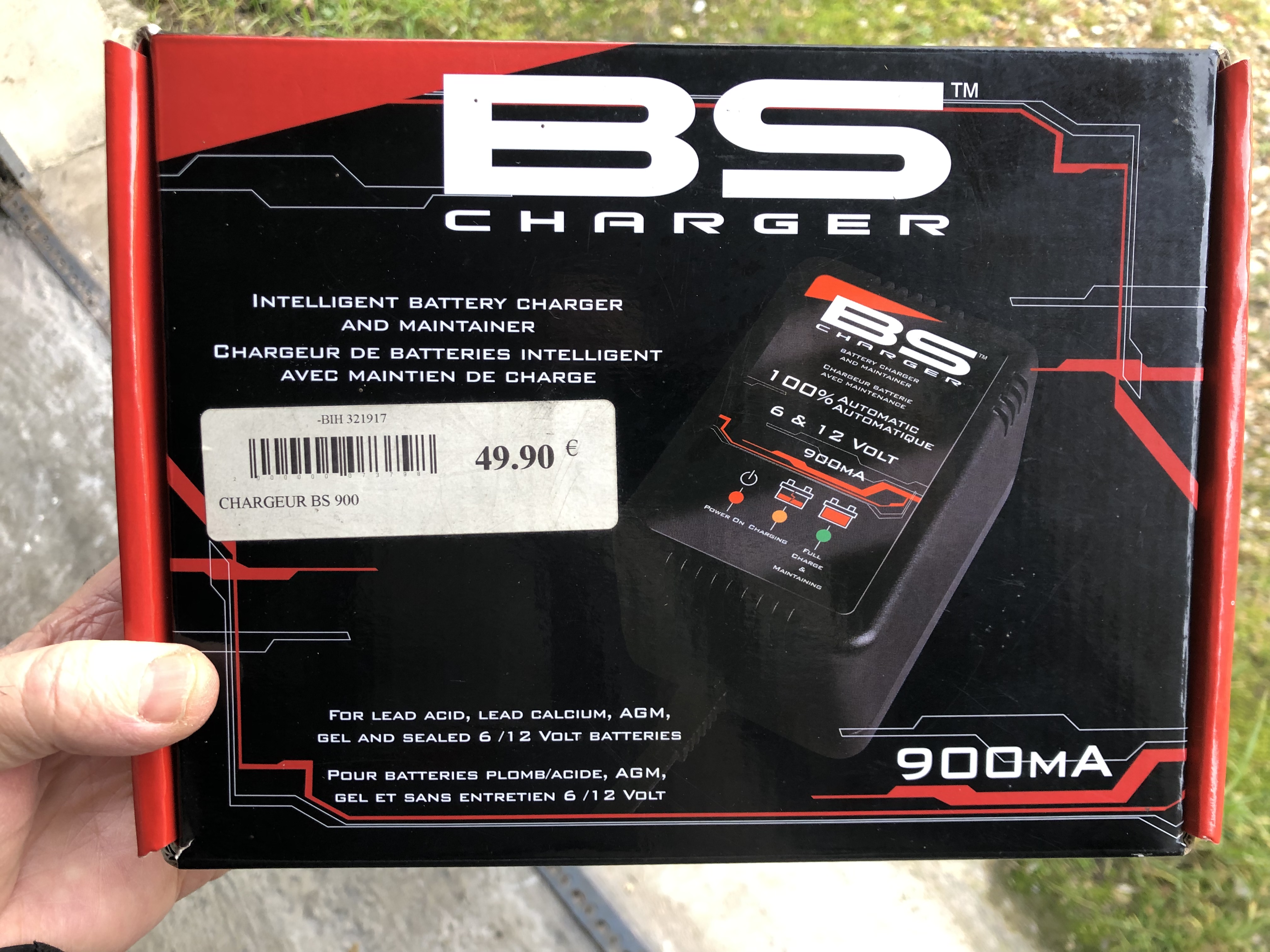

Je crois me souvenir que c'est 20min d'utilisation pour recharger le coup de démarreur.
Sinon le chargeur mainteneur de charge est presque une obligation sur les motos modernes, batterie petite pour minimisé les coûts et beaucoup d'électronique, donc quand la moto est en pause pendant une longue période... :?

Dès que tu restes une semaine ou + sans rouler, tu mets sous optimat et tu devrais plus avoir de problème. 8-) 8-) Pour ma part même sans arrêt de plusieurs jours, tous les 2 mois je leur fais également une petite charge pour l'entretien. 8-)

Le ch'pat a écrit : sam. 21 déc. 2024 00:50 Dès que tu restes une semaine ou + sans rouler, tu mets sous optimat et tu devrais plus avoir de problème. 8-) 8-) Pour ma part même sans arrêt de plusieurs jours, tous les 2 mois je leur fais également une petite charge pour l'entretien. 8-)
OK Merci. Bonne idée.
Mais je suis en parking collectif.
Donc je n'ai pas de prie pour brancher un chargeur.
Ca existe avec batterie?

Ce n'est que mon avis:
Tant que la batterie est "bonne", le chargeur est inutile (si pas d'alarme qui consomme). La moto peut dormir longtemps, et repartir au quart de tour. Injection, bougies modernes, ça a des avantages.
Perso, je roule peu, pas forcément toutes les semaines, mais je ne fais pas de court trajet.
Batterie d'origine - Yuasa YTZ12S, hiver 4e année, grosse fatigue: Cordons de charge installés, recharge... ok pour l'année suivante, mais faiblesse encore l'hiver suivant. Changement batterie - classique plomb BS btz12s ( ~80 € en 2019). J'ai fini par enlever les cordons, je n'ai plus eu besoin de recharger. 5 ème année. Jusqu'ici tout va bien... mais la batterie est un consommable.
